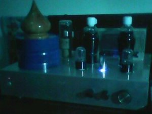

    Em rơi đúng vào trường hợp "bó tay", dùng dây cao áp cứng quá (chủ yếu khoe hàng), lỡ gạt tay vào dây, thế là FU7 thành 300B

    Em thấy vẫn còn dây đồng nhô lên mà bác hàn chắc được...nhưng mà đánh lửa rồi thì ko hay rồi, trước em cũng đánh rơi 1 bóng FD422 đứt tim, ko làm sao cho nó chạm nhau đc, nào cấp điện áp cao hơn gõ, lắc. Tóm lại thì khi nhấc chụp ra rất hay toi mấy cái núm của loại này, may mà ko phải 811 hay 2E22 RCA bác nhỉ. Chia buồn cùng bác

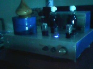

    Cái dây đồng nhô lên, đã gắn keo và hàn, nhưng bật máy lên là đánh lửa như hàn điện luôn, thậm chí còn đánh lửa trong đèn nắn, nhưng may đèn nắn không hỏng (đèn Nga) thế mà tốt. Giá có máy quay, khi đánh lửa quay clip sau up lên cho ae ngắm thì hay :mrgreen:

    Riêng dây cao áp của em là loại dây nhiều sợi mềm. Cái núm này nó long từ trước khi ráp, cứ để vậy dùng, không ngờ hôm nay nó ...ra đi :mrgreen: (mấy hôm trước khi mới bật máy có tiếng rẹt rẹt 1 bên loa, nhưng kt thì không thấy hư hỏng gì (tụ, trở, OPT) thì ra đích thị là nó - nó tiếp xúc kém nên bị rẹt rẹt, rồi dính vào và kêu => dần dần nó như vậy.

    Họa My ver 3 - FD422 cất tiếng hót / âm thanh trầm ấm, mid ngọt ngào, trebl tách bạch, chi tiết lại vang lên. Không thể chê vào đâu được (theo em). :lol:
