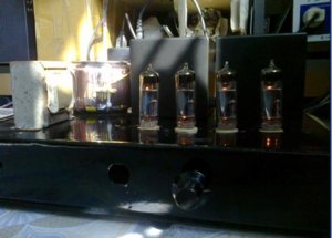

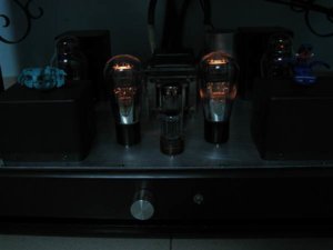

    dòng này từ từ kiếm 2E22 cắm vào em thấy hay nhất.
    mà mấy cái này đốt tim tối thui nghe mùa nô en không hay. :D
    em nghe cái này mới hợp mùa
    ké bác chủ
    khoe tý :lol:

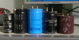

    Mớ tụ nốj tầng của cụ tặng nhìn đã thấy hay rồj,
    riêng cặp jensen đen 0,1 em dùng thóat cho pre 6ak5 nge phê quá.
    Cảm ơn cụ nhjều.

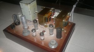

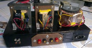

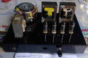

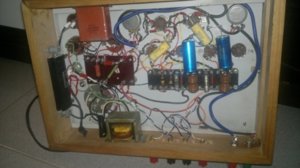

    Em xin gửi lời cảm ơn chân thành nhất đến bác : Ngọc Nhung ( Bác đã tài trợ gần như đầy đủ linh kiện + bóng cho em) , Bác Lenamit , bác cungdhv ( 2 bác này em làm phiền hơi bị nhiều :mrgreen: ) .. Bác quangnt ( đã viện trợ bo đóng trễ - Cảm ơn bác ) ..bác yuzen vn chia sẻ Fe ...Và các cụ các bác khác ... động viên an ủi..
    Nên em cũng kịp hoàn thành ... ( chưa đóng điện :shock: ) cái amp đèn đầu đời...
    sorry : em quên mất cụ Niubai68 đã tài trợ tụ nối tầng ( cảm ơn cụ nhiều ) :mrgreen:
    Amp 6f5p pp .. hoạ mi
    Tuy còn cá xấu ,, nhưng em cũng đã rất cố gắng rồi.. để kịp đón tết dương lịch..
    @.. Em cũng đang chờ hàng nóng từ cụ langbam... đám trở thoát katot.. cụ lang băm ới ời ...
  14. cungdhv
    cungdhv Advanced Member
    7/1/12
    1.630
    92
    Bên Đông Trường Sơn !
    Sản phẩm đèn đầu tay nhìn cũng được đấy. Cặp OPT chắc là fe xám?
    Sao không đóng điện thử, còn chờ gì nữa, nếu là trở thoát kathod thì có thể dùng nhiều trở ghép tương đương, khi có trở đúng thì thay vào. Tuy nhiên trước khi đóng điện nên kiểm tra các dây đấu đã chính xác chưa ? vì nếu chỉ cần "sai 1 li đi 1 dặm".
    Chúc em thành công.
    Thân
  15. nongdanfo
    nongdanfo Advanced Member
    10/1/10
    1.682
    Cẩm Phả _ Quảng Ninh
    Vâng . Fe xám xịt bác ạ.. Fe mĩ, dầy 0,35..
    Hôm nay em đóng điện rồi... ngon lành cành đào...

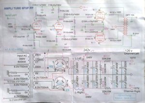

    Tiếng chưa ưng ý lắm vì bias chưa đúng như thiết kế ( vì trở thoát em ko mua được nên dùng tạm 470 ôm - theo thiết kế là 400 ôm ) :p ,, tụ thoát katot chưa đúng như sơ đồ 470uF,, em đang dùng 330uF -> có lẽ thế nên tiếng bass chưa khủng lắm :mrgreen:
  16. rock0em_h_x
    rock0em_h_x Advanced Member
    25/1/11
    2.009
    111
    Hà Tĩnh - Nghệ An
    Chúc mừng bác đã đóng điện thành công :D
    Tụ thoát cathode, em thấy dùng tụ lớn như 330uF hay 470uF cho vị trí công suất, tiếng đần đần, mất đi sự tự nhiên, mộc mạc
    Bác cứ thử các giá trị từ 47uF đến 100uF và các giá trị lớn như 330uF/470uF xem sự khác biệt :D
    Theo kiến thức kiến cỏ của em, để tiếng bass nghe thích hơn, bác thử thay tụ lọc B+ to uF hơn và tốt hơn chút xem sao.
    Ngoài ra, nguồn cấp phải đủ dòng/áp thì nghe tiếng bass nó mới ko bị ểu ểu đc
  17. nongdanfo
    10/1/10
    1.682
    Em cảm ơn bác... Em nắn điốt.. chơi luôn con đi ốt cầu 35A .. Biến áp xuyến . sơ cấp em quấn dây 0,7 ly. Thứ cấp cao áp em quấn dây cũng 0,7 ly nên ko thể thiếu dòng được .. Cấp đốt tim em còn chơi dây 1,2 ly .. Nói chung là thoải con gà mái..
    Còn vụ tụ lọc nguồn em chơi : Trước choke là 47uF / 400v , sau choke là 100uF và sau trở hạ áp xuống B++ là Tụ Daewoo 150 uF/400v CE- FHS do bác yuzenvn tặng ..
    Theo cụ thì nâng tụ lên bao nhiêu nữa ạ ..
    Ở nhà em còn 1 con 330uF/ 450v KMH samyoung
    1 con 330uF/ 400v Philips ( bác niubai68 tặng )
    1 con330uF/400v Nippon chemi- con
    Mong tin cụ :mrgreen:
  18. anhtuanhpqn
    anhtuanhpqn Advanced Member
    30/9/10
    3.034
    Đệ tứ chiến khu.

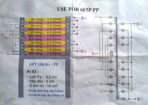

    Bass phụ thuộc khá nhiều vào OPT cụ ạ.
    thay đổi tụ tị cũng không cứu được nếu cục OPT non H.
    Và muốn bass hay nữa thì cụ thay cầu nắn bằng túp nắn.
  19. rock0em_h_x
    25/1/11
    2.009
    111
    Hà Tĩnh - Nghệ An
    Hề, bác nắn bằng chiếc cầu cong cong bên bờ sông thì ... ô mô ngại gì vết bẩn: Quất 1 con 100uF (hoặc 330uF) đẹp đẹp trong số các em tụ trên sau nắn và 1 con 330uF xinh xinh sau choke, xem bát đũa trên mâm có cải thiện gì ko.
    Nắn tuýp mới sợ tụ bự chứ nắn cầu diot thì sợ gì :D
    Thì phương án đơn giản nhất giờ là thay tụ xem có cải thiện gì ko cái đã bác ơi.
    Chứ OPT mà ko xuống đc thì ... để vậy nghe tạm chứ biết sao giờ.
    Bác chủ cho biết thông số OPT chút đi: Fe cỡ bao nhiêu, quấn bao nhiêu vòng sơ cấp?, đo đc bao nhiêu mèo Hen? :wink:
  20. cungdhv
    7/1/12
    1.630
    92
    Cụ "nongdanfo" nắn cầu 35A chi dữ vậy ? chỉ cần vài A là đã lắm rồi.
    Ngay Dide dùng cái này: 330uF/ 450v KMH samyoung
    Sau choke táng ngay 2 cái 330uF/ 400v Philips ( bác niubai68 tặng ) và 330uF/400v Nippon chemi- con
    Nếu có tụ không phân cực lắp thêm vào B+ 1 cái cỡ vài uf trở lên.

  22. nongdanfo
    10/1/10
    1.682
    Làm như cụ Cung là cho 2 kênh phảj ko ạ?
    Em thì nghi con trở thóat kathod chưa đúng nên tjếng hơj run. Cụ ngĩ sao ạ?
  23. rock0em_h_x
    25/1/11
    2.009
    111
    Hà Tĩnh - Nghệ An
    Hổng phải mô, trừ khi là cụ dùng nhầm từ 470ohm thành ... 4,7K ohm.
    Chứ Rk thiết kế 400ohm mà cụ dùng 470ohm đối với 6f5p PP thì ko đến nỗi từ bình thường thành ... kém bass đâu.
    Thay tụ mà trầm cũng vẫn ko xuống đc, thì ... khám nghiệm cái OPT theo mách nước của cụ Tuananh thui.
    Có điều ko thấy bác nói về thông tin OPT?
  24. nongdanfo
    10/1/10
    1.682
    Em cũng chỉ nói là bass chưa khủng thôi chứ ko phải kém bass ạ.. Em so với ACA của em.. :mrgreen:
    Vấn đề của em là mở hết cỡ thì tiếng run run chứ không căng,, cả dải luôn chứ chẳng riêng dải nào cụ ạ ..
    Có lẽ em sẽ thay tụ lọc nguồn ...
    Thông số opt như sau : ( em xếp Fe dầy 3,5 cm _ chứ không phải 5 cm như hình vẽ ạ)
    Năm mới chúc các bác cùng gia đình luôn mạnh khoẻ và nhiều niềm vui với Diy

    Sáng ra em đo vội được áp như sau :
    B+ được 242 volt.
    B++ được 126 volt
