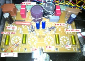

    Tình hình là em đã thay Rk xuống còn 394 ôm.. Nghe vẫn thế.. ( nghĩa là vẫn rè khi volume hết cỡ ) Có khi là do opt hoặc cặp tụ nối tầng ..
    Em tháo cả tụ thoát katot thấy cũng chả thay đổi to nhỏ gì cả .. .chết cha.. tai em trâu rồi :oops:
    Nguồn khá giống sơ đồ..
    Cụ ngocnhung ới.. cụ dùng tụ wima đỏ nối tầng ạ ?? Em đo áp 2 đầu tụ nối tầng có 80 volt thôi.. :shock:

    Kinh nghiệm: Mỗi khi thay trở, hay sửa cái gì, thì việc tiếp theo của người DIY là phải đo điện áp: B+ xem có vấn đề gì không (áp tụt hay tăng), đo áp K thod để biết dòng Ik đã phù hợp chưa ? Mở volum vừa phải = tíêng nghe tốt =đo các áp, nhất là B+, B++... Và khi mở tiếng vỡ => cũng đo áp như vậy để biết => từ đó mới luận ra PAN để xử lí.
    Chúc em sớm tìm ra bệnh.
    Mà có đo như vậy thì các bác khác mới bắt được bệnh để có cách trị.
    "2 đầu tụ nối tầng 80v là thế nào" Khi đo tụ trên máy thì đồng hồ đo 1 đầu tụ mới mass, sau đo đầu tụ kia cũng như vậy, chứ .

    Bác@ nongdanfo về dắt con xe bác đang dùng ra chạy "hết ga" thử xem nó có "rè"không ? bất kì ampli nào kễ cả ampli hãng bác vặn hết volume cũng "rè" cũng vỡ tiếng thôi bác à .
    khi lắp xong cân chỉnh theo các bước căn bản chưa có đồ nghề có đồng hồ VOM đo áp , đo dòng cũng tạm biết kết quả được rồi . nếu sai đâu đó bác từ từ cẫn thận đo đạt tham khảo sơ đồ có lắp sai hay trị số linh kiện sai số quá mức cho phép .OPT quấn sai trở kháng loa đang có .v.v.. mà dần tìm ra lỗi khắc phục .
    khi cần tư vấn gì đó bác nên hỏi chính xác và rõ vào ae mới hổ trợ bác tốt dc vd: câu hỏi "Cụ ngocnhung ới.. cụ dùng tụ wima đỏ nối tầng ạ ?? Em đo áp 2 đầu tụ nối tầng có 80 volt thôi.."

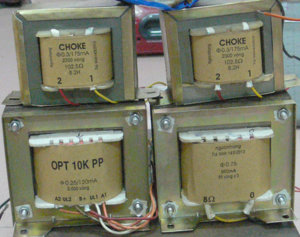

    nay tình cờ kiếm dc FE gần đạt tiêu chuẩn. Fe xám, lá mỏng 0.3mm nhưng mà kích thước lại là FE trụ 40mm fe 100-120 kiểu này quấn OPT có to quá không nhỉ :(

    Fe lưỡi 40mm, nếu fe kích cỡ chuẩn, ko dị, thì bề dài lá Fe là 120mm.
    Bác kiếm đc 10cm tổng chiều dày, làm 1 cặp OPT cho ... chim voi :mrgreen:
    Quấn OPT trên lõi này đê, rồi chơi chim cú, chim ưng hoặc sumo luôn, chim chích để sau này về già chơi :lol:

    em định quấn theo sơ đồ bác trà xanh 32x50=16cm vuông thì cái em để là 4x4=16cm vuông ốp đúng sơ đồ đó vào có dc không nhỉ

    Fe to quá so với yêu cầu của OPT, cuốn được nhưng có mấy cái lưu ý thế này:
    1. Fe to dễ cuốn cho các niubi
    2. Nhược:
    * To quá chiếm chỗ thứ khác, nếu bố trí trên chassis nhỏ thì quả là khó khăn
    * To = năng, cồng kềnh
    * Nếu cùng số vòng thì trở kháng sẽ lớn quá, vượt trở kháng ra của đèn => không truyền hết công suất ra loa (qua OPT)
    * fe to quá, có thể sẽ lợi trầm, nhưng "treble" sẽ kém (gây méo phi tuyến). Ngoài ra tiếng trầm sẽ "đục", không vang.v.v...
    * Lúc bưng bê cũng nặng.
    + FE này dùng cuốn biến áp nguồn thì tốt.
    + Nếu chưa có FE phù hợp bác có thể cuốn trên FE dày 0.5 cũng được, tuy nhiên cố gắng cách điện thật tốt, dây cuốn cho chặt (từng lớp dây nhớ miết để ép dây)

  20. nongdanfo
    nongdanfo Advanced Member
    10/1/10
    1.682
    Cẩm Phả _ Quảng Ninh
    Hot quá.. em cũng ké tấm hình..
    Bác ngọc nhung vào xem đã hàn đúng chưa ạ ??
    Các bác xem hộ em là áp trên đã ổn chưa ạ ??
    Nếu thiếu quá thì em lôi cái biến áp ra quấn thêm mấy chục vòng nữa cho áp nó cao :mrgreen:
  21. ngocnhung
    ngocnhung Advanced Member
    14/8/09
    378
    TraVinh City
    Hàn xong rồi thì tự kiểm tra lại xem đúng chưa chứ có nhìn thấy gì đâu nè :roll:
    Áp thì so sánh với sơ đồ nếu gần đúng rồi thì cứ đóng điện nghe thử, nếu hay thì đóng nắp, nếu chưa hay thì DIY tiếp. Có khi nửa năm mới ... tạm đóng nắp để lật ngửa lên. :mrgreen:
