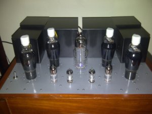

  14. bluemoon1974
    bluemoon1974 Advanced Member
    25/8/10
    657
    Phụ họa với bác Cung FD422 cho nhà cửa đông vui. Còn chút xíu trục trặc về Bóng nữa là OK. :mrgreen:

  16. cungdhv
    cungdhv Advanced Member
    7/1/12
    1.632
    92
    Bên Đông Trường Sơn !
    @"bluemoon1974": Chúc mừng bác có FD422 - PP/Bác làm đẹp/ hình như bác ráp 2 nguồn riêng cho 2 chanel ? Chắc trọng lương phải trên 20kg.
    Thấy các bóng đã sẵn sàng rồi mà ? bác cho nó hót xem sao ?

  18. bluemoon1974
    25/8/10
    657
    Em không làm nguồn riêng cho 2 kênh đâu, lắp cao áp riêng 1 quận, đốt tim riêng 1 quận và choke, OPt, thừa đất nên trưng hết lên trên mặt.
    Bóng công suất em đang để dòng có 22ma, Ua=415VDC, nghe hơi xìu xìu một chút, từ từ nâng dòng lên để trải nghiệm.

  23. cungdhv
    7/1/12
    1.632
    92
    Nếu cho chạy class AB1 cho cho dòng lên 45mA / mỗi đèn, nếu chạy class A bác cho chạy 55mA/mỗi đèn âm thanh sẽ rất hay, rất lực; tuy nhiên khi ấy áp B+ (do dòng tải tăng) sẽ giảm xuống còn cỡ 400v. (đèn anh tập nên chạy khoảng 55mA cho bền.

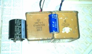

  24. nongdanfo
    nongdanfo Advanced Member
    10/1/10
    1.682
    Cẩm Phả _ Quảng Ninh
    Em đua đòi theo cụ Ngocnhung .. Nay mua + đồng nát được mấy cái tụ.. Có 2 em tụ dầu nga ngố 10uF/ 250v. Lọc cho B++ không biết tiếng ra răng ??
    @ : Tiện đây các cụ cho hỏi.. Tụ dầu simen 10uF/ 600v to như lon bia có tốt ko ạ ? Do to quá ko cho vừa chassic nên em ko lấy :D
  25. cungdhv
    7/1/12
    1.632
    92
    1 tụ lắp trước choke, 1 tụ lắp sau choke, à mà 6f5p em ráp nguồn 2 kênh riêng, vậy mỗi tụ ráp sau choke cho mỗi kênh, chạy tốt.
