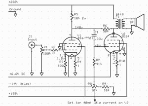

    bác ôm một e đốt trực tiếp rồi mà vẫn buồn à e cũng trót nghiện chất âm đèn DHT lên đang mần 2E24 SE đây,hay là cùng mần bác nhỉ :mrgreen:

  8. highwayman
    highwayman Advanced Member
    28/9/11
    779
    Nam Định

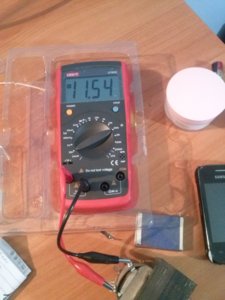

    em cũng không có nhưng mà ở đây có :mrgreen: viewtopic.php?f=35&t=6171&start=25 vậy em xin phép bác cungdv nhé, e ráp theo mạch này, OPT đã dệt xong fe 22x35 đo tạm được 11.54H, mời các bác cho ý kiến ạ
  9. sonkho1
    sonkho1 Advanced Member
    14/7/12
    390
    FE gì mà L cao vậy bác? có phải FE mỹ không ạ?
  10. cungdhv
    cungdhv Advanced Member
    7/1/12
    1.630
    92
    Bên Đông Trường Sơn !
    Chúc mừng bác với sản phẩm 2E24 SE, Nhưng e rằng Pout hơi nhỏ, phải dùng loa có độ nhạy cạo, nếu loa độ nhạy thấp sẽ nghe không đạt y/c.
  11. highwayman
    28/9/11
    779
    Nam Định
    FE xám Nhật mỏng thôi bác ah không được fe Mỹ đâu, e gom 3 cục mới được một cặp OPT, nhìn mấy sản phẩm của bác đẹp quá chúc mừng bác :D
