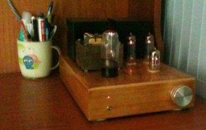

    Em cũng ham hố theo dự án này, nhưng mở đầu bằng 12au7. đây là sản phẩm của em, đem khoe các bác chút cho rực rỡ.
