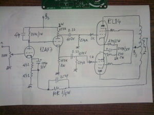

    các bác vẽ lại mạch cho đơn giản, thay trở kháng đầu vào 100K được không ạ, bởi bọn em ít người có Turntable mà nghe đĩa than ạ.

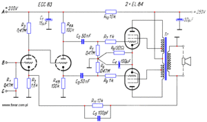

    Em thấy cái mạch này đơn giản hơn, nhưng hình như tác giả vẽ sai(clon từ đồ hãng) OPT cũng ko biết mấy K luôn
    Đây nữa ạ.
