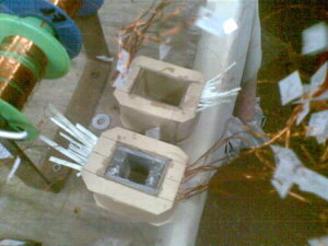

    Báo cáo bác Cung dự án của em đã xong phần quấn opt. Em quyết định chơi el 84 thôi vì sợ PL 84 khi hết khó kiếm.

    Vâng em lắp'pp. Mỗi tội cục fe bé quá quấn dây 0;17 phê quá.

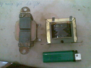

    Em có mấy cục fe lưỡi chỉ khoảng 15>16 nếu mà quấn chắc phải chơi dây 8 hoặc 10 mà không biết chạy cho bóng gì được bác nhỉ. Bác có mạch nào chơi mỗi kênh một quả ecf 86 không ạ (gồm cả tiền kđ và công suất). Em định lắp chích bông.

    Nếu Fe tốt có thể làm choke load, Biến áp nối tầng, biến áp ra cho Pre, có thể làm OPT cho các đèn công suất bé như EL95 .v.v..., nếu dùng làm OPT cho ECF86 thì nên ráp PP dùng dây 0,09 - 0,10mm. Sơ đồ bạn hỏi cụ guc xem sao ?

    em thấy cục fe cũng ngon đấy bác, mà hình như có 2 đầu dây ra thôi ạ, bác xem nguyên bản nó có phải cục choke không nếu đúng bác đo xem được bao nhiêu H đã biết đâu lại phù hợp làm choke load luôn như bác cungdhv nói :D

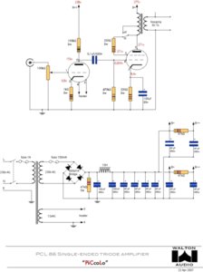

    Chính xác nó là cục choke, em thấy nó có cả aigap nhưng dây to(cỡ 0,65) không biết có được việc gì không. Mà em tìm được mạch này nhờ các bác xem hộ.

    - Chọn 2 cục fe to nhất giống nhau và tốt nhất làm OPT, chọn 1 cục làm choke (phải cuốn lại với dây phù hợp)
    - Về sơ đồ: áp nung tim đèn ECF86 = 14,5v (trong sơ đồ dùng 12 v, cần tăng thêm cho đủ 14,5v), mạch lọc B+ có quá nhiều tụ 47uf (6 tụ) nên bỏ bớt đi từ 2 - 3 cái, lắp thêm 1 - 2 cái tụ 0,47 - 1uf/450v để lọc các dải tần số cao
