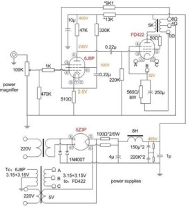

    @tmvinh Em xem sơ đồ này 422 ff nung AC
    Lão mit home back . Em pm lại dc anh gởi cặp 12XA7 nos có mà cắm rút :mrgreen:

    cục nguồn của e đang dùng cho fd422 thì cuộn đốt tim chỉ có 0-6,3v, k có CT, e dùng biến trở 100Ohm chỉnh hum, nhưng nó vẫn...hum :lol: ,tầng đầu 6h9, đã treo cao áp 60v để bớt ù.
    con 807se vừa làm xong, chưa làm mát vỏ, mát volume, mà dí sát tai vào loa mới thấy tí o o
    DHT trị ù è khoai thật a Mít zà ạ ( đã pm ạ :mrgreen:)

    @ bác "tmvinh" làm theo như sơ đồ bác Mit hướng dẫn (Ths bác Mit). Tuy nhiên biến áp nguồn nhớ cuốn cuốn cẩn thận, cách điện tốt, màn chắn tịnh điện thật tốt, bắt chặt không để lá thép rung...

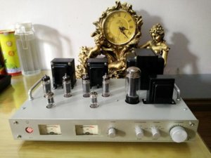

    Mấy bác trong topic lắp 6P14P PP sao ko thấy show hàng lên nhỉ? em ráp chạy tới lui rồi, mỗi cái vụ chói ở giải cao là trị khó nhất...thay mạch, thay đèn 6H1p,6H2P...12Au7 zobel, NFB loạn cả lên mà vẫn ko đc như ý, hay tại đèn 6p14p-K nó vây nhỉ các bác. Hôm qua em đấu vào 2 đầu sơ cấp của OPT 1 trở 22k-C2,2nF đỡ hơn tí...chắc tại nhiều thứ: Loa nhạy quá, dây loa lởm(có dây bạc thì tốt)...ko có tiếp địa.Nó đây ạ...xinh gái mỗi tội réo chói tai.

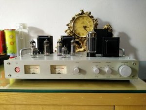

    đây nữa các bác ạ...em đựa lên cho tp nó zui zẻ tí.

    Ngày trước em cũng cố kiếm bằng được 6p14p-K về nghe đúng 1 lần cho em nó vào tủ luôn vì tiếng chói.
    Bác nếu nghe bóng nga thì kiếm em 6p14p-ep (không phải eb nhé) tiếng cực tốt, rất dầy.
