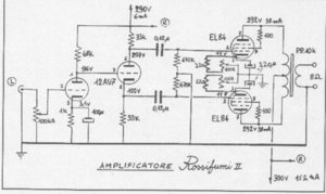

    Cảm ơn bác, em làm cũng tạm tạm thôi, sắt xi chữ U nhôm bên trong, bên ngoài là vỏ cái đầu hát karaoke, mặt nhôm, cọc loa mạ bạc Nga, RCA loại stav bán, chân đèn Mỹ tháo máy...OPT, Nguồn, Choke quay tay, nắp che sưu tầm và đặt mua mỗi cặp cho FE 32 nguồn. Sơ đồ đây bác ạ, có thay đổi chút ít ở trở và tụ đèn cs, tụ liên lạc K75 0,22uf/250V~ hiện dùng Wima 0,1/400V

    Bác thử tăng trở anod đèn đầu lên 100k thử xem .. tiếng sẽ xìu đi .. nhưng nghe mượt hơn nhiều..

    - Phần mở đâù và đaỏ pha nối trực tiếp (không qua tụ) nếu phối hợp trở kháng không tốt, chế độ cho từng đèn không chuẩn thì âm thanh chưa chắc đã hay !
    - Fe cuốn OPT, số vòng cuốn cũng ảnh hưởng nhiều đến chất âm, (em cho biết OPT cuốn số vòng như thế naò ?)
    Thân

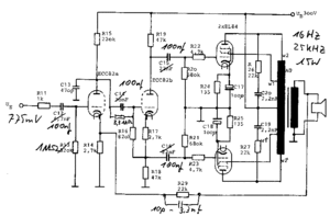

    ở chỗ hai trở vào Anot em có lắp thêm một tụ 22uF/450V(em đã thay đổi nhiều kiểu mạch đèn đầu, thay trở thay đèn tiền, mạch cho đèn cs 6P15P vẫn chói...trung âm và Bass thì ko chê vào đâu đc)tiện đây em có mạch này chưa thử các bác xem

    - Cặp OPT cuốn như vậy theo mình là ổn, người Nga làm Rigonda-102 cũng chỉ cuốn 2 x (1000+250) cho 6p14p/ PP đèn 6H2p Kđại đầu và Kích. Vậy mà tiếng bass, Mid, Treble rất tốt. Riêng mình cũng đã cuốn như vậy với Fe 22 x 3 chạy loa ONKYO vậy mà âm thanh rất quyến rũ. Như vậy có thể yên tâm với số vòng cuốn, tuy nhiên cần xem lại cái lõi Fe có đảm bảo không ? có những trường hợp Fe này được chế tạo thiên về giải cao (như các lõi BA dùng trong Rada có f=400hz, không phải 50hz như điện nhà !) Vậy nếu dùng fe ấy để làm OPT, âm thanh sẽ rất chói gắt v.v...
    - Cần xem lại sơ đồ: Sơ đồ không có đường HT âm, đường HT âm có 2 tác dụng chính: 1. Ổn định điểm làm việc của tầng KĐ; 2. Làm dịu một dải tần nào đó tùy thuộc vào chọn trị số linh kiện HT ( tuy nhiên hệ số KĐ của tầng có giảm đi đôi chút - điều này không quan trọng - bù lại ta được dải âm thanh ra loa vừa ý).

    gửi bác Cungdhv:Em đưa cái sơ đồ mới này đã có hồi tiếp âm rồi ạ, phần CS em vẫn giữ nguyên đấu 3 cực ko theo Ultraline mạch này ạ, có nên ráp theo sơ đồ này ko ạ> bác chỉ thêm cho em với ạ. Em sẽ thay FE vì Fe này hình như của máy bay (60-100Hz) cục nào cũng đổ keo cứng ngắc.
