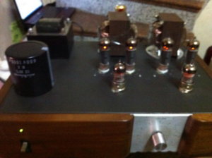

    Dự án treo lâu ngày hôm nay đã hót. Kính các bác.
    Các file đính kèm:

    chúc mừng bác nhé.. Hội chế đồ diy đây mừ.. :mrgreen:
    CHất âm thế nào ạ.. có chói như mấy bác phía trên không ?

    Không chói bác ah. Đấy là em chưa đi hồi tiếp. Trầm rất uy lực. Còn nghe nếu chói dải cao sẽ có cách xử lý.
