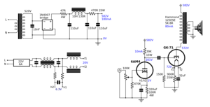

    Bác lập topix mới đèn " DHT nhà nghèo" up lên cho ae cùng chơi cho vui đi bác , Đang có FD422 , đang làm 811 , GK71 toàn là Liên xô cũ và tàu Mao .

    ẹc .. em ngó qua schematic mấy con GK71 trên google .. áp toàn chơi hơn ngàn volt.. :shock:
    kiểu này chống chỉ định Niubi :p

    Sợ cao áp khủng thì chơi 500>600V thôi cũng dc mà . :mrgreen:

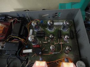

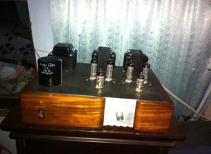

    Sản phẩm đèn DHT nung điện AC
    Như vậy là 4П1Л - PP cơ bản đã hót ( dây chạc chưa bó gọn, phần vỏ máy chưa hoàn thiện). Cái dự án này ấp ủ đã lâu nay mới có dịp thực hiện, báo cáo các bác:
    Ruột là đèn/vỏ là bán dẫn-khỏi lo trẻ con nghịch/mùa đông vừa nghe nhạc vừa có cái "gối điện" khỏi lo lạnh đầu :D
    Cấu hình: 4JH7 (KĐ đầu) -> 6H1П (Driv và đảo pha) -> 4П1Л - PP
    B+ =285VDC, B++= 250VDC, B+++ =180VDC.
    Chất lượng: Âm thanh đều 3 dải, lung linh Bass rất uy lực, mạnh mẽ....nói chung là không chê. Như bon Tây nó tả: "Âm thanh rực rỡ... "

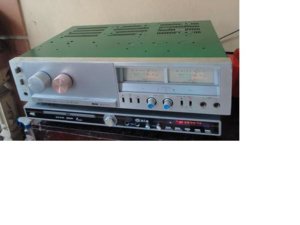

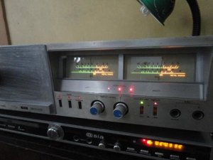

    Tuy nhiên chiều nay khi đấu nối các đồng hồ VU và các let chỉ thị...thì xẩy ra hiện tượng loa bị ù nhẹ (tai cách loa 20cm nghe ù, xa hơn không nghe- trước đó để tai sat loa không nghe gì khi chwa có tín hiệu) (tín hiệu VU và 1 số let nháy theo âm thanh lấy tại đầu ra 8R (Loa) và 1 số let báo nguồn lấy tại 2 đầu sợi nung 4,4VAC có điểm giữa ra mass(nung đèn 4JH7), cuộn 6,3v không có điểm giữa dùng 2 trở đấu mass, 2 cặp công suất nung trực tiếp bởi 2 cuộn 4,4VAC riêng. Hôm sau lại phải vật ra KT khắc phục :mrgreen:
    Tất cả áp nung cho đèn 4JH7, 6H1П, 4П1Л đều là áp AC.
    Có dự án này là nhờ bạn Ngocnhung đã tài trợ nhiều thứ ...
    Xin cám ơn bạn Ngocnhung nhiều.

    Đã xử lí được pan hum - lỗi do mấy cái let nháy. Tuy nhiên bị hỏng mất 3 cái do sơ suất đầu dây bị chập vào nguồn cao áp :mrgreen:
    Vỏ máy tận dụng cái bán dẫn cũ, nên cũng khó cải tạo cho đẹp, ngoài ra núm cũng bị cọc cạch, một cái tận dụng núm của cụ "lenamit" gửi tặng dạo trước, một lần nữa cám ơn cụ. Về mặt âm thanh thì không thể chê (theo em) đúng là đặc trưng của đèn DHT. Tuy nung trực tiếp =áp AC nhưng không bị ù hum, nhờ lắp pp (bị khử các tần số chẵn trong cuộn dây sơ cấp) và sợi nung của đèn này có điểm giữa nên không cần biến áp chỉnh hum, cái cơ bản là phải cuốn biến áp nguồn thật chuẩn OPT cũng vậy-sao cho các cuộn dây cân nhau.
    Nổi bật của ver 4 này là chất âm quyến rũ, tiêu thụ ít điện (nhưng công suất tầm 7w đủ để đánh một số loa khó tính), có thể chạy cả ngày không lo hầu bao, và không lo trẻ con nghịch, khi thích pro đèn thì mở nắp máy :lol:
    P/s: amp được thiết kế hiện đại: có let nháy theo nhạc, lét báo nguồn cao áp, let báo áp kathod đèn công suất,...
