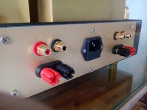

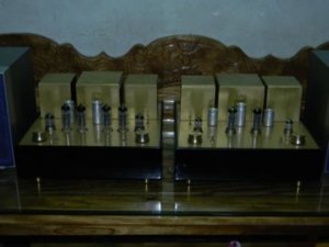

    Thấy các bác làm sôi nổi nên em cũng tự tay mần được 1 cặp luôn, vừa SE, vừa PP
    Đây là SP đầu tay của em. Trước khi bắt tay vào em nghiên cứu tài lieu mất cả tháng. em chuyên ngành điện tử nên dễ tiếp cận. Sau đó tìm FE và quấn 1 cục OPT SE trước theo sơ đồ bác Cungdhv, sau đó đi đo đạc về tần số thấy tần số dưới 20KHZ thì biên độ vẫn ổn định không bị giảm, 30 KHz giảm 5%; tỉ lệ biến áp là 1:26. Sau đó em làm 1 phát 5 cục luôn, 2cục nữa cho SE và 2 cục cho PP. Sau đó là cả quá trình lụi cụi cưa, cắt, dũa, mài, hàn, đo, thử ..... rồi sau đó sơn ráp....... Kết quả em có 1 cặp ampli đèn đầu tay nhưng tiếng thì phải nói là tuyệt vời. Tuy nghe với loa bookseft Pioneer mà nghe mấy bản nhạc của Allan Taylor, Kenny Roger, Emi Fujita... tuyệt quá. Tu công suất PP không lớn nhưng đủ làm cho căn phòng 30m2 tràn đầy tiếng nhạc. Thích nhất là mấy bài có tiếng ghita đệm nghe rõ mồn một. Cám ơn bác Cungdhv đã chia sẻ sơ đồ và hỗ trợ các anh em . Em chỉ toàn đọc và cuối cùng cũng làm được. Trong quá trình làm em it chụp hình nên chỉ chụp được mỗi hình lúc làm xong thôi.
    Tuy nhiên đang bị vướng ở chỗ muốn in chữ lên như : âm lượng, kênh, ngõ vào, ngõ ra..... mà chưa biết in kiểu nào cho đẹp và in làm sao. Mong mọi người chia sẻ giải pháp.
    Xin cám ơn!

    đọc rất nhiều bài viết của các bác, và cuối cùng sau hơn 2 tháng cặm cụi cũng hoàn thành xong đủ 1 cặp luôn. up hình lên để báo cáo các bác.
    Nhận xét thì đúng là âm thanh rất tuyệt. Công suất em PP tuy nhỏ nhưng đủ sức đánh rung chuyển căn phòng với loa 100w
    Cám ơn chủ topic và các anh em đã đăng bài hỗ trợ các anh em mới.

    Chúc mừng bác có sản phẩm đầu tay rất đẹp, rất phong cách.

    hic.. trình độ bác này cũng thuộc loại .. không phải đậu vừa rang.. :mrgreen:
    Nên sản phẩm mới đẹp đến thế.. chúc mừng bác

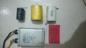

    em mới khởi dộng lại dự án 6P14PP
    em mới kiếm dc ít tụ này làm tụ nối tầng. các bác cho em hỏi nên dùng em nào để nối tầng thì đẹp nhỉ
    về chất lượng em tin tưởng con Wima đỏ MKP10 nhất vì cái đó em lôi trong mạch ra mà mạch đó còn đẹp lắm :D
    trị số ccon wima có 0.15 chưa dc 0.22 không biết thế nào
