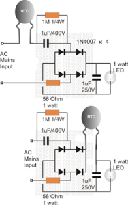

  7. lenamit
    lenamit Advanced Member
    1/6/08
    2.444
    Có nắng , có gió , không có cái đó
    Mấy con NTC ((Negative temperature coefficient) này có nhiều loại , tùy công dụng mà dùng , túm lại muốn xài thì phải biết chắc các than số data của nó , ứng dụng nhiều trong các tb điện đời mới , nhà tháo bo mạch cũng có 1 mớ đủ loại .
    Bác xem ví dụ ứng dụng :

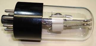

    Em xài bóng này, 30 giây đóng cái cạch hehe

    hi. .. em thì không theo bác được rồi.. hì.. bóng gì mà trông lạ thế ? bé tí ti liệu có đủ dòng cho FD422 ko ạ ?

    Đốt tim 6v3 , 30giay ém nó đóng

    P/s: Cái bóng đóng chậm của bác muihex dùng cho nắn diode bán dẫn thì tốt.
