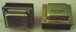

    Các bác cho em hỏi em có sắt này lưỡi 25 xếp dày 32 có quấn được cho đèn 6p14p SE không ạ?

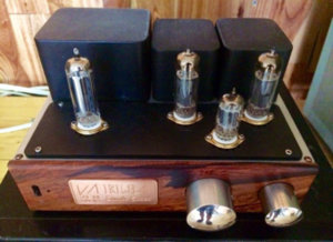

    Bác kiếm đâu cái VU đẹp thế, chỉ cho em với.

    Quá đẹp, nếu là lá Fe mỏng cỡ 0,35mm

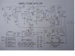

    Có bạn hỏi về 4P1L PP, nay tôi úp cái schematic lên, bác nào quan tâm thì nghiên cứu.
    Trong sơ đồ chú ý: - Cầu chì nguồn: 0,5A, - Tụ C1 có thể lắp từ 0,1 - 0,22uf, - R4 = 680 ohm, - cao áp B+ chỉ cần 275v (khi đã có tải)
    - R11, R12 thay bằng 270kom. Nếu bác nào có pre riêng thì có thể bỏ đèn 6JH7, lúc đó chân 2 (lưới g1) đèn 6H1P nối thẳng ra chân chân giữa của chiết áp âm lượng.
    XL: file lớn quá không up lên được, để mai chụp lại rồi úp lên
    Mong mọi người thông cảm

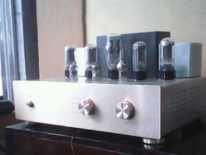

    Ampli Họa My Ver0: 6P3C PP/20W/ch (đã tặng cho CT) lâu ngày nghe cũng thấy hay, nay up ảnh lên cho vui.

    oái .. em thấy vơ này bác làm .. đẹp nhất :lol:

    Cám ơn bạn, lâu nay có khỏe không? (không thấy bạn onlie, chắc công việc cuối năm bận rộn nhiều?)
    Mình đã up được rồi (chụp lại), có sửa đổi chút (vì thấy B+ hơi cao bóng hơi nóng , nên hạ bớt áp tí do đó có chỉnh lại 1 tí R)
    Mạch này tuy nung tim AC nhưng tuyệt đối không nghe ù xì dù cho áp loa sát tai. P out vẫn đảm bảo trên 7W/ch. Âm thanh nghe rất hay, đều 3 dải, bass uy lực, treble lung linh chi tiết toàn thể nghe rực rỡ ...

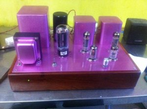

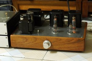

    lâu lâu khoe tí cho vui topic. Em vẫn loanh quanh với 6p14

    Cảm ơn bác, cũng may khi em rã ra thì là Fe xám mỏng cỡ 3 lá 1 ly ạ

    Em xin hỏi là mầu amp của bác là bác chọn sơn màu tím .. hay tím hồng đấy ạ ? bác gia công thế nào mà đẹp và bóng thế ạ ? :shock:

    Em ra hàng sơn xe máy bảo sơn màu hoa mười giờ thế là họ sơn cho . Sơn xong có phủ một lớp dầu bóng đó bác.

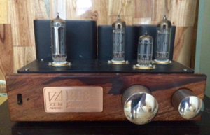

    Cho em khoe con chim chích 6p14p của e với ạ :mrgreen:

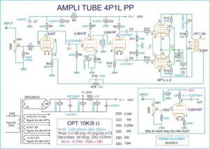

    Cảm ơn anh cungdhv đã cho schemantic giá như rõ tí nữa thì tốt quá em không nhìn ro giá trị điện trở mong bác giúp e!

    Em sao y bản chính phụ bác Cung một tay để các bác nhìn rõ hơn. :wink:
