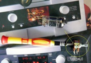

    *lắp stereo đòi hỏi bóng cặp phải cân nhau mấy bác diyer hay phán bóng mát-be (matched-pair) nhằm hạn chế mất cân bằngLR cũng vì lý do này mà đồ hãng cũng hay tk thêm cái sub volume , hay cái chỉnh gain bên trong mạch như Akai M8 , Sony 500A nhằm bù cho bóng không cân nhau (tính lắp lẫn kém) sau cùng là nhiệm vụ này giao cho cái nút ....Blance
    * khi xác định cân bằng 2 vế thông thường người ta phát tín hiêu audio 1kHz chuẩn cho 2 kênh cùng lúc cùng biên độ rồi đo hay cân chỉnh , các bác VNAV có cách cho nhà nghèo là CD phát tín hiệu thay cho máy phát âm tần ( signal generator) cũng hiệu quả
    * Có rất nhiều yếu tố làm mất cân bằng nhất là khi lắp bằng linh kiện chất lượng ...chị na hay đồng nát nên đôi lúc cũng chấp nhận "hay trong tầm giá"
    * có vài mẫu volume Alps cho phép chỉnh lệch sau này chị Na cũng có hàng nhái > gỡ miếng giấy dán phía sau thấy có cái chốt nhựa màu trắng lục giác dùng chỉnh lệch gain nhắm bù sai số khi chình cần máy đo đạt ,hay máy chạy bằng cơm tùy thích :mrgreen:
    hình minh họa dưới
      File size:
      44,1 KB
      Views:
      379

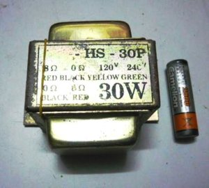

    Bác cung xem cục này được không ? nhà còn nhiều lõi tuy nhiên cỡ lưỡi 20 không có lõi tốt , cục này mặc quần áo đầy đủ giống cục của bác tuy nhiên như hình nó là cục line 30 W ...truyền thanh :mrgreen:bác xem lấy quần áo dc thì tặng bác kẽo tốn ship xe ngựa .
  18. cungdhv
    cungdhv Advanced Member
    7/1/12
    1.632
    92
    Bên Đông Trường Sơn !
    Chào bác, vậy là cục này còn nguyên bản hay đã tháo dây bác? Bác để lại cho tôi nhé - khói lửa bao nhiêu tôi gửi bác. (giờ tìm cục y nguyên như cái 12k của mình là điều khó, có khi chất âm 2 kênh khác nhau tý cũng hay, miễn là kích thước giống nhau là OK. (hỏi bác thêm tý, là bác còn dây 0,13mm - 0,14mm ? nếu còn bác để lại cỡ 1,5 lạng thì tốt)
    Cám ơn bác nhiều.
  19. lenamit
    lenamit Advanced Member
    1/6/08
    2.444
    Có nắng , có gió , không có cái đó
    cục này vừa săn đồng nát giúp bac ,thấy nó có bộ áo đẹp giống cục của bác chỉ còn fe dây bị tháo hết rồi :mrgreen: bác pm mail box địa chỉ nhận quà , mua không bao nhiêu tặng ông bạn zà có làm chơi cho vui mà :lol:

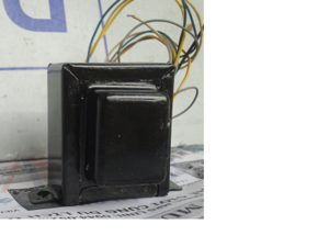

    Chào bac cungdhv: em bới trong đống ve chai em thấy có bộ này giong ý bác 20*28 (e để ngoài cho dễ nhìn), em tháo trong TV đèn cổ kg biet BA gì, bác còn cần thì E gửi, e nói truoc là nó hoi bị sét rỉ vì lâu kg sờ đến, em rút kinh nghiệm nếu kg dùng đến thì đừng tháo tung ra.
    Thân.

    Hôm nay người nhà báo tin đã nhận được quà (fe 20x30) của cụ Mít gửi tặng. Một lần nữa cám ơn cụ "Mit" nhiều. (Vài hôm nữa (đi tư tác về) mới quay tay cho cục OPT này, dự án này làm tặng ông bạn nghe nhạc trữ tình cho vui, công suất dự kiến Pout khoảng 6-7w/ch).
    @ " lhsonpr " Cám ơn em, hiện tại cụ Mit đã gửi tặng 1 cục fe cho OPT kích cỡ như cái đã cuốn.
