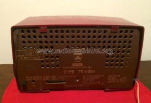

    Hiện nay mình đang định hồi phục (có cải tiến chút xíu) cái Radio Grundig 75WEM, tuy nhiên khi lục ra thì đã mất schasi, vỏ máy đang còn đẹp, biến áp loa và biến áp nguồn đã tháo ra đang còn. Dự kiến sẽ sử dụng EL95 làm công suất, đẩy dùng đèn 6H2P chập đôi, nắn dùng đèn 6X4. Mình muốn ứng dụng cải tiến lại thành cái ampli be bé có thêm phần radio.
    Bác nào còn cái Shassi của Radio Grundig 75WEM hỏng không dùng đến có thể tài trợ giúp mình với mọi hình thức để mình hoàn thành tâm nguyện thì tốt quá
    P/s định treo mỏ hàn nhưng ngứa ngáy chân tay nên lại mò trong đường hầm không lối thoát (bỏ thì thương, vương thì tội là vậy).
    Mình mượn cái hình trên mạng. (mặt trước và mặt sau của grundig 75WEM)
    Nguyên bản là máy mono, mình định thêm 1 tầng công suất nữa thành Stereo (vì không có đèn cùng loại nên hơi cọc cạch khi dùng 6f5p, và 1 OPT (đã cuốn) khi đó phải thêm 1 loa. dự kiến sẽ lắp loa bên hông. nói chung là có cái nào dùng cái ấy thội, không cầu kì.

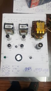

    Định lắp mạch dùng đèn gì chỉ vẽ sơ đồ chân ra tờ giấy còn mạch nghĩ trong đầu hàn cho khỏi nhầm chân mà thôi...Mà thỉnh thoảng vẫn nhầm nhọt sang trồng trọt đó bác... Đây là dạng mạch hiện đang áp dụng của tôi. Bác đừng chê sấu nhé... Nó mới là mạch nháp 1539605752666-656751444.jpg

    Trước đây tôi thấy các nước tư bản họ dùng kiểu nối trực tiếp nhiều hơn làm mạch pcb. Cái grundig mà tôi đang phục hồi có cải biên cũng vậy. Làm PCB khá mất thời gian, vả lại làm nhiều thì mới bõ công, làm ít thì mất công nên cứ đấu trực tiếp cho nhanh.
    À mà bác đang ráp EL84 pp ?

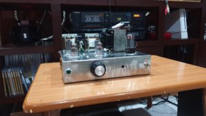

    Không bác ạ làm amply lộ cộ từ đồ phế thải thôi bác 6v6+6sj7 +6x5 6 bóng 6 loại dựng lên cho nó hót nhạc vàng và giao hưởng tý xem sao bác ạ...bác thấy có bóng nào giống bóng nào không bác, opt to hơn bao diêm một tý..... 153969819610534639422.jpg 1539698144060409026033.jpg
    Đang định thử giọng với em này...

    Bác "nguyenha7940" có mấy củ loa hay quá. Dùng OPT bé, chắc bác xuất âm qua tụ ra OPT ? vì dòng của 6V6 cũng khá đến 47mA. 2 cái biến áp nguồn đẹp quá, nhưng hơi lãng phí ? (nếu 1 cái làm choke?). Máy hát hò thế nào rồi bác ?
    Đây là hình ảnh thực của em nó đã cất tiếng trong trẻo cả radio và ampli tube mini
    Cái đèn báo mặt máy mới chỉ lắp tạm 1 đèn.

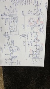

    31
    Kính các bác đã chạy test thử nhưng tiếng nhỏ (chưa lắp HT), em thay volume 50k và trở 120k vào chân 7 tầng đầu có ảnh hưởng đến âm lượng không các bác?
  24. nguyenha7940
    nguyenha7940 Advanced Member
    5/12/12
    4.304
    1.386
    Đống Đa,Hà Nội,sdt 0362353228
    Con R1 bạn để 1k thôi bạn... Thêm cái tụ thoát katot cho bóng thứ hai và bóng công suất nữa sẽ cải thiện được nhiều tụ khoảng 100uf bạn nhé....

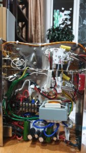

    solo_gl likes this.
  25. solo_gl
    solo_gl Advanced Member
    21/1/13
    98
    31
    Em thay R1=1k, tụ thoát Katot cho bóng 2 và Cs=100uf âm lượng lớn hơn nhưng vặn volume 11h00 tiếng bị rè ah.
