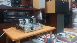

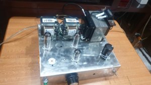

    Em đo mức điện áp đang hoạt động ở 11g trong vòng đỏ vạch chân đấy bác, em quên chưa tiếp mass vỏ máy sáng nay sửa lỗi tiếng đã to lên nhưng vặn qua 11g tiếng bị rè.
    Em chưa chạy HT và Tụ C3 (680p) chưa gắn có ảnh hưởng gì không ah?

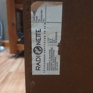

    Thường thì loa thùng nhật . Độ nhạy cở 90db trở lên. Loa bookshelf của bác có 85db à. Tuy có cách vài db. Nhưng bác tìm thêm baì viết về db trong rum mình...

    Em đánh thử với cặp này vẫn nhỏ và bị rè khi vặn lên 11g.

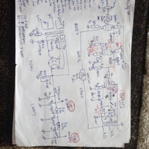

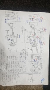

    Em đã hoàn thiện lại em Họa My đóng điện tiếng nghe to rõ ở 8h, nhưng hiện tại bị ù nhỏ ở loa.
    Trên sơ đồ các ghi chú chữ xanh khi chưa cắm đèn, chữ đỏ đã cắm đèn và chạy 15 phút.

    Bạn tăng giá trị con tụ lọc nguồn C7, C8 lên xem sao nhé...

    Loa của em rất tốt đấy, nhưng em chạy rà cho vài 3 ngày, xúc cảm thành công qua đi, lý trí sẽ dẫn em xem đoạn âm nào đang khó chịu, giọng ai đang quá chói ( Nên Test Thanh Tuyền 2, bài 1 " Rưng Lá Thấp " và bài " Giờ này anh ở đâu ". Giọng Bolero đặc trưng của Bà rất dễ phát hiện quãng tần chói của nũ. Quãng trung em nên test Thanh Tuyền 1, 5 bài đầu tiên chỗ có Tam thập Lục).
    Anh chưa bao giờ chạy Anod cao vậy, chắc chắn nghe kỹ e sẽ thấy quãng tần khg vừa ý do hệ thần kinh từng người. Điểm làm của em tại mũi tên anh chỉ

    Vùng này tuy tuyến tính nhưng khai thác như trên, DC trên Anode cao quá, sẽ gây xung kích quãng tần cao cho đèn sau.
    Do em hơn người ở độ nhạy của loa, e nên chạy 6H2П ghép trực tiếp sang 6H6П và xuất Kathode của 6H6П sang 6П14П = EL84 sẽ tốt hơn
    Nếu em khg quá tôn trọng đồ của nhà SX cũ, mod lại loa đi.
    Anod 6H2П khoảng 97 VDC, Kathode khoảng 0.5 VDC ghép sang 6H6П
    Phần sau giữ nguyên.

    Em thay đèn 6H1P vào thấy tiếng mềm hơn bass đã lên, dải cao bớt chói.
    Em đo được;
    6H1P Ua=64v, Uk=1.04v (Rk=1k//100uf).
    6P14P Ua=270v, Uk= 7,6v (Rk=150R//100uf).

    Nếu trở Ra của e công suất lớn, e căm thử 6H23P. HSKD của đèn 1P là 35, của 2P là 100. Loa e tốt đấy, có tụ bạc khg thay vào chỗ nối tầng, or tính lại ghép khg tụ sang EL84 vì loa e tốt. Áp anode cao gây ra cảm giác chói, nhói. Hôm nào đi làm về mệt, bật lên nghe rất ưc chế.
