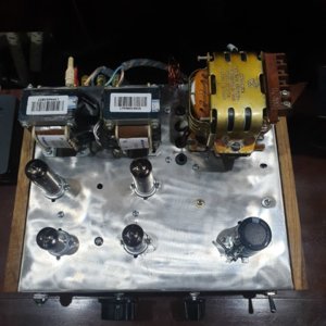

    Hôm nay em làm lại nguồn chiếc 6P14P SE quấn core CCCP, thêm choke tự quấn trước choke em gắn tụ 22uf/400v. B+ em gắn thêm tụ 105, loa hết sạch tiếng ù (ghé tai sát im thít).
  18. nguyenha7940
    nguyenha7940 Advanced Member
    5/12/12

    Máy của bạn có cũng nho nhỏ xinh xinh nhỉ...
    Bắt chiếc nhau tý...
    Đang định cuối tuần tới cho ra version 2 kích thước còn nhỏ nữa cho đúng là chim chích...
    Và cơ bản chim chích hót tiếng rất đĩnh đạc nữa...

  19. hoangphung
    hoangphung Advanced Member
    2/12/09
    1.687
    537
    Sao còn dư cuộn dây đồng kìa...con tụ đeo cây kiếm hơi dài...:D...
    Tay nghề lên thấy rõ rồi...chúc mừng.

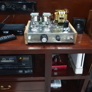

    Dây tận dụng bác ah đang test thử chưa cắt. Chưa chỉnh lại mặt tiền đang nghiên cứu lắp thêm 2 VU hát hò vẩy cho vui bác ah.

    Của bạn cũng có cả con chim chích ở ngăn bên dưới nữa nhỉ...
    Trông nhỏ nhỏ xinh xinh có phải không bạn...
    Cũng là hàng I diy à... Xin chúc mừng...

    Em nghĩ nó là cái dac usb. Vì có cái máy tính bên cạnh....

    Cái màu đỏ là con pre dùng vỏ HDD tận dụng, còn cái màu trắng (bác hoangphung gọi là máy tính) là máy game wii đấy ah.
