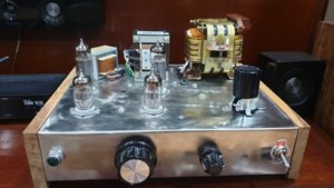

    Mạch trên +480 VDC đó,chạy rồi nên yên tâm là đúng nhé.
    Các bạn muốn trông chỉ còn ГY50 trên Chassi cũng có thiết kế nhé: Dùng toàn đèn sunminitube phía dưới máy, đến tận ГY50, như vậy trên chassi chỉ còn độc ГY50, OPT và nguồn cùng choke. Tuy nhiên các Subminitube này sẽ khó tìm và hơi cao tiền một chút.
    Phải nói thật là các Subminitube cuae EX-USSR trc đây ứng dụng cho âm thanh hay hơn của Mỹ ( VỚI NHỮNG ĐÈN ĐÃ TỒN TẠI Ở VIỆT NAM DO CHIẾN TRANH 1955-1975, NHẤT LÀ SAU 17/02/1979 ). Các bạn gặp dòng đèn này nên mua, có những con sợi đốt trực tiếp ( Kiểu 300B nhưng bé tý hon ) đốt accu sẵn trên thị trường nay tiếng sạch và trong sáng như ban đêm nhìn hoa quỳnh nở vậy: Trắng muốt trên nền đêm mà không thiếu cạnh góc nào.

    Vâng cảm ơn bác, nghĩa là sơ đồ trên là cho pse ạ? Em nhìn thông số OPT nên "thắc mắc" thôi ạ.
  4. Maidanhan
    Maidanhan Advanced Member
    14/3/06
    3.722
    1.146
    SE chứ em? Anh hiểu thắc mắc của em. Nếu có OPT đa đầu ra, 0 6 8 16 32 có thể đấu theo nguyên tắc trở kháng phản hồi về sơ cấp để có tạm các giá trị gần đúng 2.5 or 3 K khi chơi SE, PSE. E làm đi khg sao đâu

    À, em hiểu rồi, kiểu lấy loa 8ohm đấu cọc 4ohm để giảm trở kháng sơ cấp 1/2 lần. Hiểu nôm na là vậy ạ ???
    Căn bản em đã diy 6p14p bản pp rồi nên với GU50 muốn lắp pse để tăng cs.

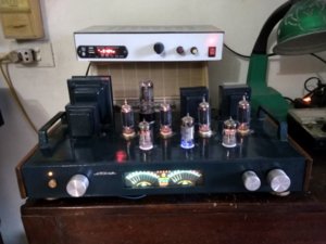

    Trời nắng nóng quá, mình lôi cái Hoamy vr5 (6CL6 pp) ra nghe cho đỡ tiền điện. Với phần mở thay bằng 6h2p có hiệu chỉnh lại. Nghe thật tuyệt, âm thanh tinh tế không gian sống động, bas, mid, treble đầy đủ cả. Không ngờ 6cl6 tí hon mà lại hay vậy . IMG_20190625_182846_HDR.jpg

    bác cungdhv có thông số opt và sơ đồ Hoamy vr5 (6CL6 pp) không ạ.
  19. cungdhv
    cungdhv Advanced Member
    7/1/12
    1.632
    92
    Bên Đông Trường Sơn !
    Cái này là do mình tính toán TK, nên có (sơ đồ vẽ tay, nếu bạn thích mình sẽ gửi cho).

    Đã gửi schematic 6CL6 - PP (inbok nhé).Phần nguồn mai kia mình ve rồi gửi tiếp. Nếu có đèn này thì bạn nên lắp một cái nghe rất hay, đỡ hao điện, mùa nóng nghe nhạc đỡ bật ĐH.

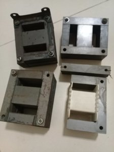

    anh cần fe ko ...mình đang có fe 28 đây

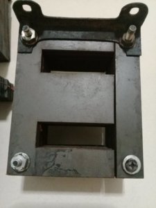

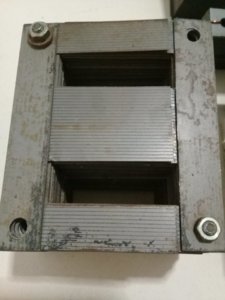

    Hình số 4 bác có đủ 2 bộ không vậy?

    1 cục dày hơn 4cm thôi bác
  25. tungsen1972
    tungsen1972 Advanced Member
    16/1/09
    531
    OK bác!!! Mình đang tìm 2 cục. khi nào có cho mình hay nhá!!!
