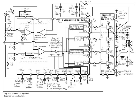

    Em thấy trên mạng có chú IC LM4652 này. Liệu có thể triển khai dự án này không nhỉ? Đã bác nào nghiên cứu chưa ạ? Có chỗ nào để mua 2 chú IC này không? Các bác chia sẻ kinh nghiệm cho anh em với nhé!
    Datasheet của nó đây:

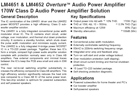

    Xem lại mạch LM4652 ở trên em thấy design concept cuả nó là để đánh loa SubWoofer, hay là bác đang định như thế?

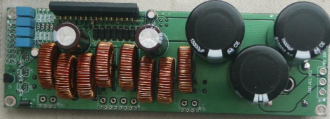

    Có bác nào cùng em chơi class T không? Em định mua bộ kit và IC TAA4100A đây. Bác nào có ý định thì cùng mua cho nó rẻ.
    4 channel amp for 12V - 24V and low impedance loads
    Four channels of Tripath sound quality, based on Tripath TAA4100A
    Output 4x60W at low distortion, 4x100W peak
    Suitable for low impedance loads, 4 x 2 ohms 12V typical
    Up to 27V supplies make is suitable for 24V systems.
    Outputs can be paralelled for even higher outputs into very low impedance loads
    Mostly hole mounted components. Relatively low component count.
    35A rectifier on board
    Board size 50 x 160 mm
    Height 60 mm with 3 x 15.000 uF 35V bulk capacitors for up to 27V supplies (standard)
    Low profile version 30 mm with 3 x 12.000 uF 16V capacitors for 12V supplies (on request)
