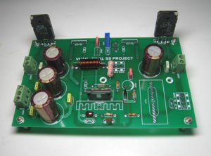

    Này thì hình, em chụp vào bữa hổm đang làm lở dở, giờ thì xong rồi, có gắn thêm đèn xanh đèn đỏ chỗ 2 cái đồng hồ VU nữa nên nghe nhạc xập xình cũng phê phết

    Cụ để chồng lên nhau thế kia lắp có khó lắm không.
    Dây nguồn và dây tín hiệu bác dùng loại gì mà lạ thế, cứ như ruột dây ăng ten ấy.
    Miếng tản nhiệt chỗ biến áp thừa bác cho em đi, để thế phí quá :lol:

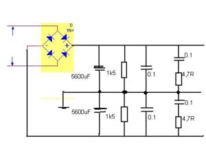

    2 cái tụ màu đỏ to to cụ hàn ở tụ nguồn sò trị số như thế nào đấy cụ coi, ở đây em hàn 2 con tụ 0.1uf nhỏ tẹo.

    Cụ nối song song các tụ có khi gây ù đấy, thử dùng 1 quả/kênh xem sao.

    Em nghĩ không phải do đấu tụ // đâu bác.
    em sợ 2 con tụ 0.1uf màu đỏ tháo máy có con nào đó bị hỏng gây nên ù xì. Có bác nào gặp trường hợp này tư vấn giúp em nhé :D

    2 con tụ nhỏ đó chỉ có nhiệm vụ lọc cao tần thôi, nó ko ảnh hưởng đến vấn đề Ù.

    thay cặp tụ lọc nguồn khác coi, tụ cũ nó dò thì sao.

    Tối qua em nhổ con tụ pi chỗ vòng tròn màu đỏ ra thì tiếng trong sáng hẳn, bác nào bị tối tiếng là do lắp con tụ pi tồi quá đó. Nếu có tụ xịn thì lắp vào chỗ này, ko thì thôi.
    Em cũng thử tháo bỏ phần dao động tự kích thì nhận thấy cũng ko ảnh hưởng gì chất âm nhưng amp bị dao động tự kích hú nhè nhẹ khi rút dây tín hiệu dồng thời vặn volim về min 0. Kết luận phần này gỡ ra thấy cũng... an tâm và tự tin hơn :mrgreen:
    Việc tiếp theo là gỡ 2 con tụ 470uF bên hông sò ra xem tiếng nó có trong trẻo hơn nữa không?
    @hắc miu: tụ của cụ bị dò rồi, mà cụ lắp tụ nguồn nhiều thế tiếng nó cứ cương cứng lên nghe ko hay đâu :mrgreen: . Nếu cụ có nhiều tụ vậy thì lắp kiểu lọc C-R-C cho tiếng tốt hơn nhiều đấy. (Còn ko biết lắp thì đưa cho em)
