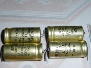

    Chắc tại mấy con sikorel "cỏ" quá nên hay :lol:

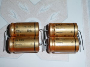

    Em còn có mấy cái này vừa mới đổi đồng nát được :lol:

    Vũng Tàu
    So sánh chất âm với sikorel, có hay hơn không kụ?
  16. meodenmatlua
    meodenmatlua Advanced Member
    12/3/08
    832
    Thanh Hóa - Hà Nội
    Giá tiền thí đắt hơn, còn hay hơn hay không em không biết vì em chưa lắp thử cả 2 loại :lol: . Em vừa mới mua về mà :roll:
