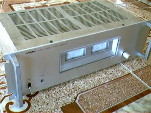

  22. Danganh97
    Danganh97 Advanced Member
    18/4/08
    819
    -Bác minhtriet.
    - Cái Ampli không cần phải có volume cũng đc hả Bác ơi ,thế thì Em đỡ vất vả rồi ,Em có cái chassi này (trong ảnh) Em moi ruột nó ra là ngon rồi ,à Em cũng thay cái logo của nó luôn thể.
    -Bác à nếu thêm cặp CS nữa thì có cần tăng dòng cuộn 26v lên kô Bác ?(nếu có thể Em xẽ tăng I cuộn này lên), lên khoảng I=? là vừa Bác nhỉ?
