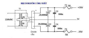

    Bo nguồn dùng 1 diode cầu có phải thế này không bác Thịnh :)
