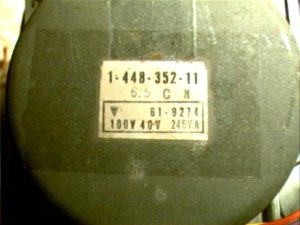

    -Em chào Bác minhtriet .
    -Bác ơi coi giúp Em xem cái này có dùng cho dự án này đc kô nếu đc thì Bác cho Em xin bám ghót với .Em có theo rõi dự án AD815 của Bác Em thấy thích quá nhưng mà Em kô theo đc nên còn dự án này Bác cho Em theo với.
    - Em xin được cám ơn Bác trước nhá.
  19. minhtriet
    minhtriet Advanced Member
    12/2/08
    4.527
    Huế
    Nguồn này thứ cấp chỉ 1 cuộn 40V thì không được rồi bác ui, nếu bác quấn lại thứ cấp thì ok.
    Thân.

  24. Danganh97
    Danganh97 Advanced Member
    18/4/08
    819
    - Bác minhtriet. B/áp này của Em nó ra nhiều đầu mà nó lại có điểm chung Bác ạ.
    - Có các đầu 40V - 27V - 0V - 27V - 40V ; 18V - 9V - 0V - 9V -18V , như vậy có dùng đc kô Bác nhỉ.
  25. havinhthuy
    havinhthuy Advanced Member
    10/3/08
    916
    dùng tốt bác ah , quan trong là thứ cấp của BA bao nhiêu W
