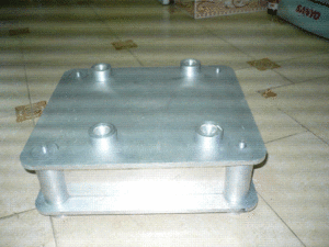

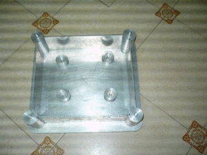

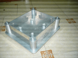

    Em xin post vài hình ảnh cái chasiss của em
      File size:
      237,2 KB
      Views:
      610
      File size:
      228,4 KB
      Views:
      609
  5. longpcb
    longpcb Advanced Member
    16/9/08
    2.175
    23
    Gầm gầm cầu!
    tiếp theo
  6. longpcb
    16/9/08
    2.175
    23
    Gầm gầm cầu!
    tiếp
      File size:
      209,5 KB
      Views:
      595
  7. Sibachao
    Sibachao Advanced Member
    21/1/07
    688
    TP.HCM
    Ắc ! món này của bác không đụng hàng rôi :D !

    Bác Thịnh ơi em vừa post cái Chasiss của em đấy bác xem có ổn không?
  9. minhtriet
    minhtriet Advanced Member
    12/2/08
    4.527
    Huế
    Hic hic, chassis này vừa quá khủng, vừa không đụng hàng :D
    Cái này thì dùng cho dự án này vô tư, nhưng theo mình dùng với amply đèn mới hợp với kiểu dáng này :D

  10. longpcb
    16/9/08
    2.175
    23
    Gầm gầm cầu!
    Em làm con này mất 1M đấy, mà chưa kể đi đánh bóng và điện hóa chắc phải mất 200k nữa mới ưng ý được Bác ạ, vụ này mà vợ em biết chắc em phải bỏ DIY luôn, các Bác dấu kỹ giúp em nhé! hì hì!

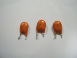

    thainhnh Advanced Member
    23/10/08
    454
    Vũng Tàu
    các bác ơi, mấy con tụ này thuộc họ nào. Có xài cho audio được không ạ
