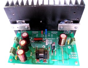

    Các bác ơi,
    Khi amp hoạt động, dòng chạy qua con điện trở và cuộn dây khá lớn. 2 đường mạch in nằm dưới là đường tín hiệu xuất ra từ con LME tới chân B của sò. Như vậy tín hiệu có bi ảnh hưởng không ạ?

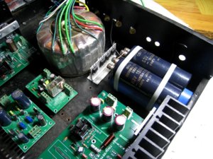

  18. minhtriet
    minhtriet Advanced Member
    12/2/08
    4.527
    Huế
    He he, buổi tối không làm chassis được nên chộp mấy cái ảnh show cho các bác xem. Ngày mai em sẽ đóng điện và review sơ bộ.

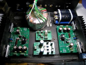

  19. coi
    coi Advanced Member
    3/4/06
    2.221
    tối qua tranh thủ hàn và cân chỉnh dc bo mạch bảo vệ loa, và bo nguồn, báo cáo các bác:

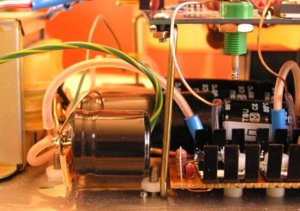

    Bác Thịnh mua tụ lọc nguồn ở đâu mà trông gấu vậy bác niubai68? Em đang thèm có 4 con như thế nữa đóa :lol: .
    To: Tất cả các bác đang khó khăn tìm kiếm ốc gắn bo mạch, đây là 1 giải pháp mang đậm chất D.I.Y:
