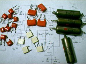

    Nếu bác chịu khó đợi vài ngày thì em mua giúp loại Elna Duorex 470uf/63V của shop Minh Thành, giá 50k/cặp theo em là quá tốt. Tương đương tụ này thì có loại Panasonic FC 470uf/100V của NCC có bán.

    Bác Niubai ui, thay 8 con tụ màu tía đó vào có cải thiện gì không? :D

    ôi, báo bác là em nhận được hàng rồi nhưng đang nghe phê :D nên chưa thay vào. khi nào rảnh em sẽ thử hết mấy loại tụ xem loại nào là hay nhất

    -Bác Triết . Tụ 0.1 trong túi hàng kô có Bác ạ , và Em cũng đã sơ cua đc mấy con này Bác xem giúp Em loại nào dùng tốt thì cắm vào dùng đã Bác ạ .

    Mấy tụ vuông màu trắng là loại tốt đó.
    Mình check lại đơn hàng của bác, lúc đó mình nhắn tin cho bác là tụ wima 0.1 không còn nên định thay loại thường cho bác dùng tạm, tuy nhiên khi gói hàng lại quên. Xem như mình còn nợ bác 8k đó :D
