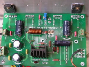

  7. conde
    conde Advanced Member
    6/12/08
    274
    GV-TPHCM
    show hàng đây
  8. conde
    6/12/08
    274
    GV-TPHCM
    tiếp

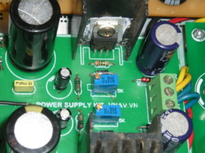

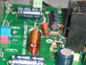

  9. conde
    6/12/08
    274
    GV-TPHCM
    tiếp

  11. minhtriet
    minhtriet Advanced Member
    12/2/08
    4.527
    Huế
    Bác làm phần nguồn quá chuẩn :D
    Còn phần cuộn dây và 2 điện trở công suất bác làm xấu quá :D
    Thân.

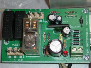

  15. meodenmatlua
    meodenmatlua Advanced Member
    12/3/08
    832
    Thanh Hóa - Hà Nội
    Bác Thịnh ơi, ở mạch bảo vệ loa có 1 chỗ nối tắt (trong vòng đỏ) để làm gì vậy bác? Có cần hàn nối không? Còn con trở 5.1K ở bo công suất dùng loại 1W có OK không bác?
    Khi Chỉnh dòng qua diode bù nhiệt tích hợp bên trong sò đã cần lắp sò chưa?
  16. minhtriet
    12/2/08
    4.527
    Huế
    Chào bác.
    Đường nối trên bo bảo vệ loa là để tăng cường đường dẫn giữa mass của audio -in đến oudio-out, bác không nối nó vẫn chạy nhưng nên nối tắt để dẫn dòng lớn hơn.
    Trở trên bo công suất chỉ có 2 con 2,7 và 10ohm là 3w thôi, còn các trở còn lại 0,25w là đủ đáp ứng. Nếu bác không có 0,25w mà dùng 1w thì càng tốt, miễn là trở sai số 1% thì ok.
    Để chỉnh dòng cho diode bù nhiệt bác phải hàn IC và sò vào. Sau đó nối tắt điểm T1 và T2, tại vị trí R12 gắn điện trở khoàng 420-430 ohm ( dùng 750 đấu // với 1k) rồi cấp nguồn và chỉnh bias của sò sao cho đạt từ 50-55ma (hoặc 60ma) bằng cách đo áp qua chân S-E của sò. Sau khi chỉnh xong bác đo áp 2 đầu trimmer 200ohm rồi tắt máy và đo Ohm 2 đầu trimmer này để tính dòng qua diode. Phần này mình có hướng dẫn kỹ rồi.
    Thông thường bác chỉnh cái này khá nhanh, chỉ chú ý là lần đầu chỉnh thì nên để máy vậy từ 10-15 phút rồi chỉnh lại cho chính xác.
    Thân.
