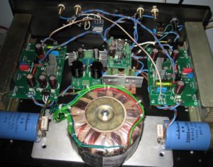

    sản phẩm "cây nhà lá vườn" của em đây ạ, được làm hoàn toàn thủ công chỉ có cái ba là "tận dụng" đựoc

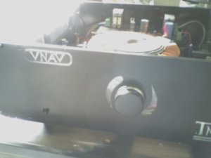

  4. ham_do_re
    ham_do_re Advanced Member
    20/3/09
    94
    ảnh chụp bằng điện thoại nên hơi mờ, mong các bác thông cảm
  5. niubai68
    niubai68 Advanced Member
    14/11/08
    1.250
    53
    con zener tèo rồi. lúc này đang chạy 47.8v luôn. chắc phải kẹp 2 con zener rồi.

    Bỏ zener luôn bác ui, e bay 8 con zener rồi vì có tăng 2 con nó cũng chết từng con một lần lượt :D

    Bỏ zener luôn bác ui, e bay 8 con zener rồi vì có tăng 2 con nó cũng chết từng con một lần lượt :D[/quote]
    bỏ đi liệu có ổn không, mình regu để chạy ở 45v mà :D

    bác ham_do_re làm đẹp quá, của em vẫn nude và như một đống bùi nhùi :lol:

    em cũng bay 6 con zen rồi, con này chỉ bảo vệ chênh áp giữa đầu vào và ra của lm317và337 em cũng bỏ lun rồi

    bác quá khen, nhìn đống linh kiện của bác mà ham :cry:

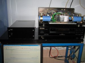

    đây là bộ dàn tham chiếu ngoài nhà kho của em :lol:

    nếu bỏ 2 con zen( ngắt nó ra chứ kô phải để vậy) thì áp ra của mạch ổn áp vẫn bình thường chứ kô có vấn đề gì cả, 2 con ic của em chỉ ấm ấm thôi, áp +-42vdc

    Lâu nay em vẫn dùng mạch ổn áp mà không có diode zener bảo vệ đó, bình thường thôi :D
    Dùng zener bảo vệ nếu dùng loại tốt 1W và 2 con mỗi bên thì hy vọng ok, chứ diode chợ có gắn // nhiều con nó cũng bay lần lượt từng con.
    Vì vậy các bác cứ tháo bỏ ra cho khỏe :wink:

    Còn việc lắp diode zener bảo vệ cho LM317/337 thì lúc đầu em không có ý định đưa vào, nhưng sau có bác có ý kiến IC LM này không nên ổn áp cao như vậy nên đưa vào thêm diode zener cho nó hợp lý :D. Em cũng trình bày rõ là không cần diode này vẫn dùng tốt vì tham khảo thấy tụi Tây nó dùng nhiều, thậm chí cao đến 60v cũng vô tư.
    Diode zener bảo vệ cho IC tại thời điểm rất ngắn khi mới bật nguồn, lúc đó do tụ tại ngõ out của IC bắt đầu nạp điện nên về lý thuyết nó sẽ tăng từ 0V đến áp ổn áp, như vậy trong thời điểm rất ngắn áp tại ngõ in và out của IC sẽ cao bằng nguồn Vcc nên nếu có diode zener thì khi áp vượt qua ngưỡng của diode thì dòng sẽ qua nó nạp vào tụ đồng thời nó ghim áp 2 đầu của IC ổn áp nên bảo vệ cho IC.
    Thực tế thì diode zener 1w không chịu nỗi dòng trong thời điểm ngắn đó nên die luôn, nếu gắn // mỗi bên 2 con loại xịn mà NCC đang bán thì khả năng là ổn, còn em dùng loại chợ thì khi gắn mỗi bên 2 con thì nó cứ ra đi lần lượt từng con nên rốt cuộc là bỏ đi cho nó khỏe.
