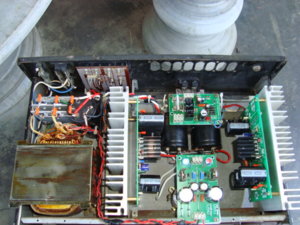

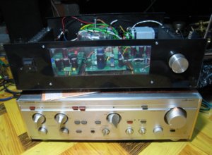

    Còn đây là SS thi đấu với Luxman L-530 :D
    Loa của em độ nhạy rất cao, âm lượng 2 bên vặn vừa phải để bảo đảm luxman đang chạy classA.
    Độ chi tiết, độ động thì SS hơn thấy rõ, về vocal thì SS nghe vẫn ấm áp, truyền cảm hơn.

    Nói về nghệ thuật sắp đặt thì e hơn bác rùi... :mrgreen: , amp đỉnh mà bác đi day như mớ thuốc bắc, nhìn tụt cả hứng... :mrgreen: .Báo cáo là tối e đã đóng tín hiệu cho e nó, e ko có đĩa test, nên lấy nhạc vàng hải ngoại, đĩa chép ra thử. kết quả là những gì e mong đợi từ lâu: treble chi tiết, mid lồi ra và đứng một góc mở to volume nhưng hai người ngồi nghe cách 2.5m vẫn nói chuyện bình thường, bass rất tốt- e đã cố gắng nhìn xem cái màng loa bass nó rung thế nào, mà nhìn mãi ko ra, chả thấy nó rung gì cả... :D . Xét một cách toàn diện, thì amp đang trong thời gian chạy rô đa, dây nhợ hàng chợ, tụ nối tầng chưa phải là đỉnh, nên âm thanh thể hiện chưa thật đúng với chất giọng của e nó. Bác nào có tụ nối tầng : Ngon- bổ - rẻ, nhượng e ít với.... thanks....

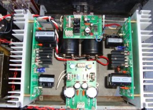

    Các bác để ý vụ con ốc định vị biến áp nhé... của bác vừa to vừa dài :mrgreen:

    HIc, bác làm cái BA mà tiết kiệm làm con ốc ngắn quá cuối cùng ko dùng được mình phải dùng con ốc dài hơn đó :D
    Còn vụ chập đó bác yên tâm đi, ko bao giờ xảy ra đâu :D
    @Coi: amp của bác BA nguồn và tụ lắp nổi nên đi dây ít lằng nhằng là đúng rồi, chưa kể dây của mình tận dụng từ nguồn máy tính lõi nhỏ phải xoắn đôi cả nên nhìn ko thẩm mỹ lắm :D

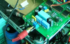

    Nhân tiện bác Meodenmatlua hỏi về cách đi mạch theo kiểu mạch bù Slewrate nâng cao có phải mod lại mạch không?
    Các bác chỉ cần cắt một đường mạch (đường chéo màu đỏ) và hàn sợi dây (đường màu trắng) ở mặt dưới bo là có thể hàn linh kiện bình thường như hình:

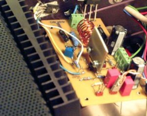

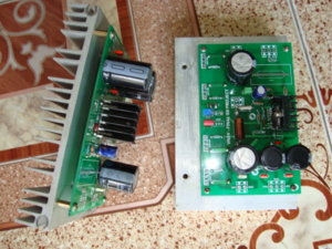

    Em mới hàn được tới đây thôi! Chiều về khoan miếng nhôm cho sò nữa là xong :). Không biết bác Mèo Đen làm tới đâu rồi. Kỳ này chắc rút kinh nghiệm cái preAD nên cố tình làm chậm nè.. he..

    Hic hic, bác chơi 2 kênh 2 loại tụ nguồn thế này âm hình sẽ nổi lắm đó :lol:
    Mấy cái tụ Rifa đó nhìn khủng bố thật.
    Cuộn cảm ngõ ra bác bọc ống nhiệt nhìn pro thật :D

    Em chỉ lắp test xem thế nào cái thôi. Tụ Rifa này hôm mua em thấy có loại Made in Australia và Sweden. Em lấy Sweden nghĩ chắc ngon hơn :mrgreen: .

    Em bình chọn cho 2 bo mạch này 6star 8)

    Bác nào chưa làm cái heatsink cho con LME thì làm giống em đi. Khoan tarô hai con ốc M3 ở dưới bắt lên cho vững nhé!

    các bác làm sao gọn gàng thế em làm mãi nó vẫn không gọn gàng được :lol:

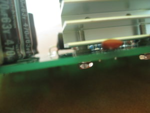

    Tản nhiệt cho IC bác làm to quá, tội cho con tụ mica bị đè :lol:
  13. coi
    coi Advanced Member
    3/4/06
    2.221

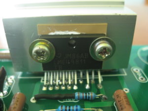

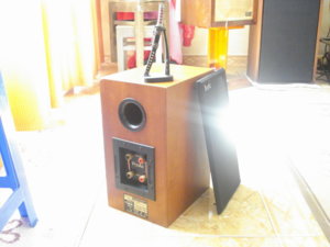

    To cho chắc bác à, ko biết amp các bác chạy con IC driver có nóng lắm ko, chứ amp e chạy nó nóng, nhưng vẫn sờ dc. Toàn cảnh bộ nghe nhạc của e đây:
  14. minhtriet
    minhtriet Advanced Member
    12/2/08
    4.527
    Huế
    IC này chịu nhiệt rất cao, theo datasheet thì nhiệt độ hoạt động ổn định của IC là từ 40-85 độ, tuy nhiên nó chịu đựng được đến 145 độ, đến 150 độ thì nó tự động shutdown để khỏi die.
    Chính vậy mà nếu nguồn cấp cho IC <=+/-50V các bác có thể không cần dùng tản nhiệt, tuy nhiên để an toàn và để cho đẹp thì dùng tản nhiệt nhỏ thôi cũng được.
    Như bo em đang dùng thì khi hoạt động có thể sờ tay vào 4-5 giây, như vậy nhiệt độ khoảng 60 độ. Nếu nhiệt độ lên đến 70-75 độ thì các bác đặt tay vào phải rút lại ngay nếu không sẽ bỏng. Nói như vậy để các bác biết, IC thì lúc nào hoạt động cũng nóng cả, vấn đề là nóng bao nhiêu cũng như khả năng chịu đựng của nó. Các bác cứ test nếu nhôm tản nhiệt nóng mà có thể chạm tay được hơn 1 giây thì yên tâm :D

    @Coi: cụ có cặp loa gì hơi hơi giống AR3 vậy?
