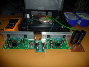

    Thấy các bác bàn tán ca sỹ chạy lung tung :lol: em cũng sốt ruột quá. Show hàng báo cáo tiến độ với các bác, nhân tiện các bác xem có bị sai chỗ nào không nhé.

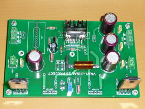

    Tiếp nữa này :D

    Cố thêm 1 cái nữa :D

    bác Tiểu miu làm nhanh lên chớ, vụ này nó ko như pre AD đâu, bác cứ đóng điện vô tư, e bị cháy sò là do bất cẩn thôi.
    Về phần âm thanh của amp này, nói chung là 9/10, ko biết có phải do đầu phát cỏ hay là phối ghép, dây nhợ ko tốt, or là do loa hay sao mà e cảm thấy thiếu một chút mềm mại của âm thanh, Bác nào tư vấn cho e làm thế nào để có dc âm thanh mềm mại, nhưng vẫn có dc độ nét, âm ko có viền....Hiện e đang đánh thẳng từ cpd sang, cpd xuất đèn ECC88

    sao em thấy nó cũng mềm mại lắm mà bác coi

    hì hì :D . Không phải em sợ đâu bác, mà tại không có thời gian. Hôm qua em mới đấu điện đến bảo vệ loa và nguồn cho bo công suất. Em đang để 40V sau 2 con LM, không biết các bác để bao nhiêu vol?

    Theo em thấy cách bố trí chassis của bác là pro nhất trong dự án này :D
    Mà sao dự án này ai cũng dùng nguồn xuyến, giờ thấy bác dùng EI em lại thấy hay hay thế nào đó :D

    khi bác nối bo công suất và đóng điện nó sẽ nhảy lên 45v ngay :D (2 con zener ra đi).
