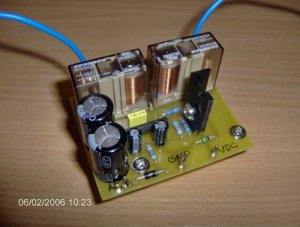

    Em đang cân nhắc vụ pcb bảo vệ loa nên muốn hỏi ý kiến các bác.
    Relay bảo vệ loa thì có nhiều dạng, mặc dù yêu cầu là 12V, tiếp điểm mạ bạc và dòng >=5A. Relay loại tốt của China bán ngoài chợ đạt yêu cầu này giá khoảng 20k, nếu các bác kiếm được relay xịn như của Omron hoặc tháo máy công nghiệp thì hình dạng có thể nhỏ hơn, như vậy sẽ khó khi thiết kế pcb vì chân sẽ không giống nhau.
    Vì vậy em định nhờ bác Longpcb khi thiết kế pcb sẽ mua sẵn một loạt relay như em nói trên cho đồng bộ để cung cấp cho các bác.
    Vậy các bác xem như vậy có phù hợp không?
    Thân.

    relay Omron cũ em thấy bán khá nhiều, nhưng sợ lâu rồi nên bị o xi hóa dùng không biết có tốt không. bác Thịnh có đôi mắt 12/10 thì chọn loại tốt cho anh em luôn :D

    -Em cũng đang dùng mạch B/vệ loa này của Bác cho con LM 3886 Em thấy tốt đấy chứ.

    Bác minhtriet cố gắng thiết kế PBC bảo vệ loa có luôn chức năng đóng trễ khoảng vài giây khi bật nguồn sẽ an toàn hơn. Được vậy thì em xin phép được đăng ký 3 PCB bảo vệ này kèm theo linh kiện (nếu có).

    Chào bác.
    Bản thân upc1237 có chức năng đóng trễ rồi.
    Pcb thì em đặt ở bác Long pcb ở HN nên lúc nào xong sẽ pm bác đến nhận trực tiếp luôn.
