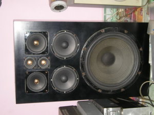

    Con loa cỏ nhà em đây các bác

    @conde: Rotate cái hình con loa cỏ lại Bác ơi, loa đẹp mà em xem mỏi cổ quá

    Đây thì em xoay lại cho bác coi nhưng bác phải vén tóc lên chứ để tóc che hết mặt thế kia thì sao mà coi được

    Loa này hiệu gì mà khủng vậy bác ? Chắc nghe cũng hay mà hát cũng hay luôn :D !
    Bác đừng bảo rằng con SS oánh nỗi cặp này chứ? :p
    Bác đừng bảo rằng con SS oánh nỗi cặp này chứ? :p[/quote]
    Đây là cặp loa cổ Fisher K111 em đã đóng lại thùng Nhìn nó to khủng vậy chứ rất dể tính ampli chỉ cần 40-50w là em nó hát vô tư rồi bác ạ nó cho âm thanh củng khá lắm
