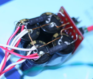

  8. ddinhchi
    ddinhchi Advanced Member
    8/1/09
    1.045
    13
    Ha Noi
    Chào các bác!
    Em theo dõi cái Topic này từ giữa tháng 6, thấy cũng hay nên đú theo, bây giờ mới dám khoe.
    Tổng thể:
    Cận cảnh mạch CS:
    Thêm một cái AD815 đang làm dở nữa:
    http://farm3.static.flickr.com/2587/372 ... 39.jpg?v=0
    Hiện nay em đã lắp xong và cắm thử ra loa rồi, tuy nhiên có mấy vấn đề sau bác nào giúp em với:
    1. Cắm điện vào, lúc chưa đấu tín hiệu vào thì bị ù nhè nhẹ, đấu nối vào tín hiệu thì nghe thấy tiếng, tuy nhiên bị rè khá lớn (em nghe bằng cái loa vi tính, đường vào nối qua một con trở 62k). Nghe được khoảng 30 phút thì IC hơi nóng (sờ tay được khoảng 5 giây, da tay em mỏng bình thường), còn sò thì không gắn tản nhiệt mà vẫn lạnh tanh ----> có bình thường không?
    2. Khi đo nguồn cấp cho sò trước khi gắn vào bo công suất thì là 38v, tuy nhiên sau khi gắn vào bo CS và cắm điện thì chỉ được 1-2 vol gì đó (kim đồng hồ nhích rất ít), phần cấp cho IC thì trước sau như một, vẫn là 42vol-----> các bác có thế không?
    3. Em chỉ có một đồng hồ xịn, cái còn lại của tàu nên không chính xác, bác nào ở HN đang lắp cái này em nhờ cân chỉnh lại hộ em cái bo công suất với.
    Cảm ơn các bác nhiều!

    Mạng nó bị lỗi nên mới vậy bác à, với lại em đang trong diện "bị kiểm duyệt" nên post mà nó không hiện lên ngay tưởng chưa được nên cứ ấn submit nó mới vậy.
    Em đang nghi cái điện trở 1K/ 5w mắc song song với 2 tụ nó là nguyên nhân gây ra hiện tượng trên vì khi mới cắm điện thì nghe rất nét ko hề rè, khoảng 3 giây sau thì bắt đầu bị và con trở 1k đó rất nóng.
    Mạch thì em đã kiểm tra rất kỹ, khó có thể có vấn đề lắm, đo trước khi qua tụ thì vẫn được 38v.

    2/10/06
    4.165
    33
    Nguồn cấp cho công suất mà bác táng qua trở 1k thì nó còn 1v, 2v là đúng rồi, kêu sao đc. Có 2 cách xử lý :
    - Bỏ trở, nối tắt
    - Nhấc dây nguồn cấp cho công suất lên trước trở, dây còn lại cấp cho mạch tiền khuếch đại, âm sắc...
  20. minhtriet
    minhtriet Advanced Member
    12/2/08
    4.527
    Huế
    Đúng như bác nói, con trở 1k/5w dùng đấu song song đường nguồn + hoặc - để xả áp cho tụ khi tắt nguồn, bác lại mắc nối tiếp thành mạch R/C nên khi có tải lại sụt áp trầm trọng.
    Bác đấu lại điện trở, một cái là từ +Vcc xuống mass, cái còn lại là -Vcc xuống mass là ok.
  21. niubai68
    niubai68 Advanced Member
    14/11/08
    1.250
    53
    hình như bác đấu sai con 1k5w, con điện trở này dùng xả tụ bác hàn từ + qua - của tụ.
  22. minhtriet
    12/2/08
    4.527
    Huế
    Bác chơi tụ xịn thật :D
    Bác nên đấu lại điện trở, mặt khác theo em nguồn + và - bác nên dùng dây có màu khác nhau, chứ cũng một màu thế này thì rủi ro cao lắm đó :D

  23. ddinhchi
    8/1/09
    1.045
    13
    Ha Noi
    Em cũng nghi nghi thế rồi mà không chắc lắm, vậy là vấn đề ổn hơn rồi. Thảo nào mà sò nó cứ lạnh tanh, có gì trưa em đấu lại vậy.

    Bác hàn kiểu này trông nghê làm để em cho bác file này về với cái bo power nữa là ok! Cái điện trở nho nhỏ là bác lắp cái tụ vô! Em làm cái này cho 4 cái tụ của bác Niubai tặng!
  25. ddinhchi
    8/1/09
    1.045
    13
    Ha Noi
    Thank bác. Bây giờ em lắp tạm nên vẫn để thế, sau này hoàn thiện sẽ làm cho nó đàng hoàng, đẹp đẽ hơn.
