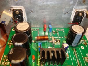

    -Em chào các Bác.
    -Các Bác ơi 1 con sò P của Em bị sỏi thận nên phải mổ các Bác ạ. một phong cách DIY đích thực

    - Phải lắp máy chạy thận .

    Bác sỉ đã bó tay xin chia buồn cùng bác :(

    He he, vậy là bác còn hên, sò vẫn sử dụng được :D

    - Đã xong các Bác ạ . Sò đã vào vị trí .........lại đóng điện ......chạy tiếp.....pù ngon

    Bác có thể cắt mạch trên pcb tại vị trí chân E (lúc đầu cũng định bố trí điện trở tại vị trí này nhưng sau này sò có điện trở rồi nên nối tắt) rồi hàn điện trở xuống bo, còn cắt ngắn chân E bò đi, hàn chân S vào vị trí chân E là ngon thui :D

    bác này siêu âm trước hay sao mà mổ cái trúng liềm :lol: , nhưng hơi quá vì còn có cách ko đung dao kéo như bác triet nói mà , khổ thân em nó :mrgreen:

    - Hi Hi Bác Triết à Em cũng đã bẻ ngược chân S lên kô hàn vào bo mạch nữa mà.
    - Bác havinhthuy . Con sò này của Em nó bị di căn lâu rồi bụng nó chướng lên to quá lên hôm nay Em bắt buộc phải đụng đến dao kéo Bác à.

    Ý mình nói là bác cắt đường mạch như hình dưới rồi hàn điện trở vào đó, chân E cũ của sò bác bẻ cong lên hoặc cắt luôn, chân S hàn vào vị trí chân E dưới bo là dễ nhìn hơn.

    -Không Bác ạ ,Em phải gia cố như vậy mới chắc chỗ đó đc nên Em gắn cả con R=0,22 vào cạnh đó để nó tì chân R vào chô đó để nó khỏ bị rung động ,an toàn hơn hàn trên bo rồi nối xuống. À mà 2 chân E,S này nó coi như là chân mượn rồi kô nối với mạch trong sò nữa rồi .
