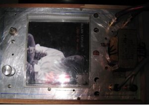

    B1 buffer đã vào khung gỗ chuẩn bị test với ALLAN TAYLOR :lol:

    em đã thử buffer bằng nguồn pin linh kiện chưa thật tốt nhưng em có nhận xét là buffer chỉ cải thiện ở mức volum nhỏ cũng như ghép với preAD.
    với loa khó kéo thì theo em các bác ghép với preAD, còn với loa dễ kéo chút thì theo em nghe ss thôi là đủ rồi.

    Thật ra em đã test ký amply SS thì thấy thế này:
    Tầm 1/2 volume trở về trước thì ít ép phê, (thông thường em nghe với loa độ nhạy cao thì lúc nào volume cũng để tầm 10h), nhưng từ 1/2 volume trở về sau ép phê rất mạnh. Em đang dùng tạm volume Tàu nên thông thường phải là ngược lại :D
    Chính vì vậy việc thêm một buffer hoặc pre là cần thiết cho amply này, với buffer mặc dù không khuyếch đại nhưng tín hiệu từ ngõ ra buffer cấp vào cho SS sẽ có trở kháng phù hợp, dòng lớn hơn nên các bác có thể nghe tốt ở các vị trí volume nhỏ, nhất là khi oánh loa trở kháng nhỏ sẽ thấy có lực hơn (chưa kể là dùng với cáp tín hiệu dài hơn vẫn ok).
    Nếu ngay cả B1 buffer của Nelson Pass mà cũng không hợp thì chỉ còn giải pháp buffer bằng đèn, các bác có thể thử các mạch buffer dùng 1/2 bóng ECC88 được dùng cho các chipamp xem sao.
    Pre AD815 theo em nghĩ vẫn phối tốt cho SS này, chỉ khi các bác có loa quá xịn và khả năng phân biệt âm thanh tốt thì mới cân nhắc về một pre hoặc buffer thật xịn cho em SS này :D

    báo cáo
    em thử ss với B1 buffer và preAD thì em thấy cũng tương tự nhau vì ta có preAD rồi nên các bác cứ ghép với preAD.
    bác Triet thử với buffer tube chưa? bufer tube ( áp thấp) theo kiểu chipamp em sợ sẽ không ổn.
    thân
