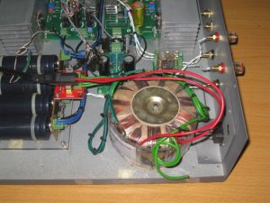

    - Em chào các Bác .
    - Tình hình là Em bị cái mặt chassis nó vật ,khó quá các Bác ạ . Còn ruột gan Em đã gọn gàng (hình)hết rồi và đang chạy ,Em lấy tín hiệu từ CDP sang kô qua pre đến ampli SS phát = loa Technics SB-5A thì Em thấy khá hay các Bác ạ.

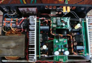

    Bình thường em cắm điện 100v để test thì cái tản nhiệt be bé chỉ âm ấm, hôm qua em chỉnh điện áp cho cái AD815 nên cắm vào 220v. Do sơ suất em cắm điện lâu quá mà cái tản nhiệt thì bé nên sò của em đã thành thế này:
    Theo các bác thì con còn lại có đi không nhỉ, em đã đo C-E mà nó vẫn thông, không biết đã tèo chưa.

    Hic, hic, C-E mà thông thì còn gì nữa bác :( :( :( . Bác lại chơi kiều sò nuy chứ gì :(

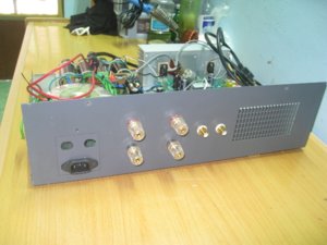

    Sau khi cho em toàn bộ vào chassis thì như thế này đây! Cái mặt trước em chẵng biết để cái volume vị trí nào hợp lý.

    Vài tấm nữa...

    Em nghĩ bác thay cái mặt nhựa đó đi, có chứ Tàu vào làm xấu hết cả.

    Cái này sơn lại được bác àh. Tính làm miếng Mica nhỏ nhét vô cái lổ hình chữ nhật sau đó để hai cái volume trái phải luôn đem khắt laser được ko các bác?

    Bác quy hoạch pro thật, nhìn như dự án xây dựng trung tâm đô thị :D
    Tấm mặt trước đúng là vấn đề khó xử, dùng mica là giải pháp đơn giản nhưng nó không pro, dùng nhôm thì phải là nhôm phay rồi ion hóa gì đó để chống oxy hóa...
    Về bố trí cho mặt trước thì em nghĩ cứ chơi volume ngay chính giữa, bên trái là công tắc còn bên phải là selector

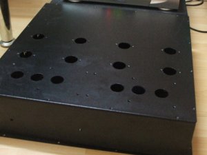

    Em mới xong cái chassis cho amp hay rẻ dễ thôi, bác xem thử có ok không?

    Bác Nguyên ui, sau này nếu quấn BA xuyến mình nghĩ bác nên cho các đầu dây ra nằm ở mặt dưới, như vậy nhìn vào nó đỡ lằng nhằng hơn :D
    Đó là ý kiến thui nhe, còn tùy nhà sản xuất chứ :wink:

    Bác ui, 2 mặt như nhau mà, bác chỉ cần đổi vị trí cái nắp là xong thôi. Có đúng ý bác không ?

    Hehe, lật ngược cái BA thì cái nhãn bác in nó cũng lộn ngược theo :D

    Nhân có ý kiến của bác Minhtriet em cũng có ý kiến với bác Nguyên. Dây ra cấp cho sò đợt vừa rồi không được tốt lắm (4 cái dây xanh to nhất ấy) và đầu ra của từng cặp điện áp nên để gần nhau hơn để dễ bó dây. Đây cũng là ý kiến của em thôi nhé, còn tùy thuộc nhà sản xuất nhé :D .
