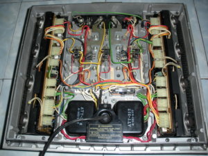

    Em sẽ tiếp thu ý kiến của bác về vụ dây dợ. Vị trí đầu ra của dây thì đôi khi ko theo ý mình đâu bác. Nếu đầu ra cho vôn cao thì có thể nó sẽ sát nhau, vôn thấp cuốn có vài chục vòng thì đầu ra sẽ rất khó gần nhau, muốn gần nhau (phía ngoài) thì bên trong dây sẽ bị chồng chéo, không an toàn, khó định vị và mất thẩm mỹ nữa...
    Xin lỗi bác Triết nhé, tự dưng spam vào topic của bác nhiều quá.

    Đúng như bác Tiểu Hổ nói, nếu bác chụm lại từng cặp dây ra riêng thì bố trí trên hay dưới gì cũng dễ nhìn cả.
    Vị trí đầu ra của dây đồng khi quấn có thể là không nằm cạnh nhau, nhưng khi bác hàn dây ra có thể bố trí cho nó nằm cạnh nhau mà, lúc quấn dây nylon buộc chặt thì bác ép sát với nhau rồi buộc thì nó sẽ nằm sát nhau thôi.

    Vụ này dể mà bác bác cứ gở nilon ra rồi muốn ép sát muốn buộc muốn lật tới lật lui rồi sau đó quấn nilon lại là được mà đâu có khó bác ha :) :)

    Hic hic, khó thì không khó, mà làm như vậy là can thiệp "thô bạo" đến thiết kế của nhà SX, không khéo còn bị kiện nữa đó :lol:
    Đùa thôi bác Nguyên nhe, thật ra giờ đụng vô diy là cái gì cũng mất thời gian cả, nên tránh được việc phải chỉnh sửa lại là đỡ lắm đó :D

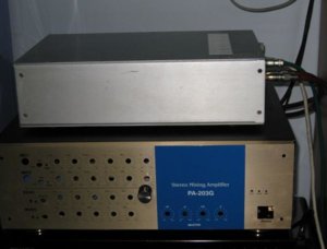

    bác cứ cho volum ở giữa như của em là đẹp :lol:

    ở giữa cái vỏ kraraoke mà bác, cái mặt đó em xin mãi mới được, chắc là đẹp nhứt rồi :lol:

    Dễ làm nhất là mua cái vỏ Ampli mixer karaoke rồi lắp thêm mặt trước là xong! Bác Niubai kỳ này sợ làm chassis rồi nên chơi kiểu này :mrgreen: vừa đơn giản vừa có thời gian cho chăm sóc con nhỏ :mrgreen:

    vâng, có cháu nhỏ nên cưa cắt ồn ào không được, em thấy ss của em nhìn cũng sinh chứ nhỉ :lol: em đã cho ss vào phòng ngăn nắp để nó ru em ngủ :D :D

    Mấy cái lỗ trống ở mặt trước theo em bác mua đèn led về, lắp thêm mạch nháy theo nhạc nữa là cực kỳ pro luôn :lol: :mrgreen:

    ss đã ổn định, chờ 12B4 là em làm cho nó bộ áo thật pờ rồ.
