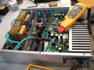

    Em show hàng của em và nhờ các bác bắt bệnh giúp em nhé. Hiện tượng của mạch như sau:
    - Khi lắp mỗi kênh 2 sò thì việc chỉnh phân cực và dòng qua diode khá đơn giản và không có hiện tượng dòng nhẩy cào cào. Em chỉnh dòng qua diode =2,5ma, phân cực 55ma.
    - Sau khi chạy khoảng 30 phút, em lắp mỗi kênh 4 sò. Điện trở nối vào chân B của sò=150ohm.
    Khi đóng điện, chỉnh trimmer nhưng dòng phân cực chỉ đạt khoảng 10ma, dòng qua diode chỉ 0,5ma.
    Cả 2 kiểu mạch trên em đã đấu loa vào đều hát hay cả :lol: .

    Đây nữa :(

    Công nhận bác có cái đồng hồ đo xịn thật. Em hiện nay có 2 cái mà mỗi cái đo một thông số, chả biết đường nào mà lần.

    Đồng hồ này là của cty em bác ạ. Bác đã lắp 4 sò mỗi kênh chưa ạ. Em đang lắp và cân chỉnh em ss ở workshop. Bây giờ em đang nối vào cái loa nhỏ xíu, tối nay mới khênh về nhà lắp vào loa lớn nghe thử :D

    Chào bác.
    Khi dùng 2 cặp sò/1 kênh thì bác phải tăng giá trị của điện trở R12, vd với 1 cặp sò thì giá trị chuẩn là 420ohm, với 2 cặp sò bác phải tăng lên cụ thể là 1k hoặc có thể đến vài K.
    Điện trở chân B bác có thể giảm xuống 100ohm.
    Thân.

    Chào bác.
    Thân.[/quote]
    Cám ơn bác, em gắn con trimmer 2k vào chỉnh phân cực tăng lên ngay bác ạ. Chắc phải chạy rà một thời gian nữa rồi chỉnh lại vì dòng vẫn chưa ổn định :D

    Chào bác.
    Để ổn định thì khi bác chỉnh tạm xong, bác đo trimmer 2k đó giá trị bao nhiêu rồi thay điện trở tương đương vào, điện trở nên chọn loại tốt thì mạch sẽ ổn định thôi, theo em bác cứ để tầm 20 phút cho sò nóng rồi chỉnh là ok :D
    À, bác dùng mấy cái đồng hồ để cân chỉnh cho 2 cặp sò vậy? Lúc nào bác show cái ảnh cân chỉnh thực tế để hù mấy bác kia chơi :p
