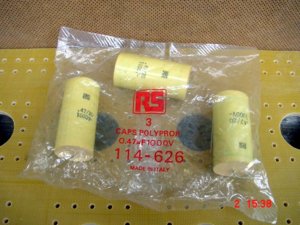

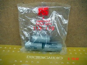

    He he, thanks bác nhiều, vụ này để mình tính lại chút (vì đồ mượn nghe không hay :lol: )
    Em định ship 1 trong 2 loại tụ sau, các bác tư vấn giúp loại nào tốt:
