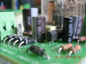

    Tụ bác ấy dùng có lẽ là PANASONIC T-HA SERIE như bác đang bán.
    Đây là hình thật:
    Tụ này hình như còn khủng hơn cả FC phải không bác?

    Giống tụ trong power amp của Pass Lab các Bác ạ

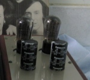

    Còn đây là pre tube cho SS đang đợi điện trở về thay là xong :wink:

    Tối nay ngồi lục lại đống linh kiện cuối cùng cũng tìm ra mấy con trở tạm gắn vào pre tube, đo kiểm thấy điện áp đúng như schema.
    Mặc dù chỉ lắp tạm nhưng gắn vào hoàn toàn không ù xì gì cả :D
    Âm thanh của pre này quả thật em không ngờ nó lại hợp với SS đến vậy, 3 dãi rất tốt, sợ nhất là thiếu dãi trầm nhưng lại rất tốt. Quan trọng nhất là trung âm rất ngọt, nghe không khác gì âm thanh phát ra từ một amply đèn cả.
    Vì vậy nếu bác nào thích độ ngọt ngào của tube thì theo em nên làm pre này, vừa đơn giản, bóng rẻ tiền nhưng âm thanh quá tốt. Tuy nhiên nên làm chassis riêng cho pre bởi vì SS có chất âm cũng rất đặc trưng nên lúc nào thích tube thì gắn pre vào :D
    Thân.
