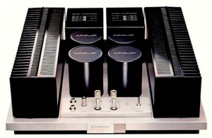

    - Các Bác ơi ,tình hình chassi của Ampli SS của các Bác làm đến đâu rồi ? đã có Bác nào hoàn thiện chưa ạh .
    - Bác Triết đã xong vụ chassi chưa Bác cho chúng Em xem với.
    -Của Em vướng cái mặt tiền khó quá (vì Em làm = kính dầy 10mm)nhưng mà cũng sắp xong rồi .
    -Em thấy kiểu chassi(hình dưới) này hay hay nêu mà Em kiếm đc 2 miếng tản nhiệt to và dài Em xẽ làm Ampli SS dựa theo nó ,các Bác thấy thế nào ạh.

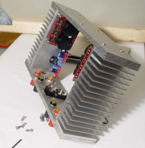

    Đây các bác ạ, 2 mặt trước và sau dùng mica đen dày 0,5mm, áy bằng thép dày 2mm, 2 mặt bên chính là tản nhiệt và sẽ được sơn đen.
    Mặt trước:
    Mặt sau:
    Mặt bên:
    Các bác góp ý nhé.
  12. quyetdtt
    quyetdtt Approved Member
    24/2/09
    42
    cọc ra loa hơi xa không được đẹp
  13. minhtriet
    minhtriet Advanced Member
    12/2/08
    4.527
    Huế
    Kích thước bao nhiêu vậy bác?
    Theo em mặt trước và sau bác nên dùng mica 1cm hoặc gỗ, mặt sau có thể thay bằng nhôm 6ly cũng được.
    Cọc loa như bác quyetdtt nói là đúng, hơi xa nhau chút.
    Thân.

  15. ddinhchi
    ddinhchi Advanced Member
    8/1/09
    1.045
    13
    Ha Noi
    Kích thước của nó là: D380xR350xC190 bác ạ. Nhìn gần như hình vuông (đây không phải kích thước chuẩn nhưng em làm thế cho nó "độc" với lại phụ thuộc nhiều vào cái tản nhiệt).
    Hôm em đi mua cũng đã tìm mica đen 1cm nhưng không có nên đành mua loại 5mm. Còn cọc loa gần nhau thì em thấy khi đấu dây rất vướng nên làm cách xa cho nó dễ đấu.
  16. minhtriet
    12/2/08
    4.527
    Huế
    Em thấy ngoài đó nhôm bán nhiều, từ 6 ly trở lên đều có. Nếu bác thay 2 tấm mặt trước sau bằng nhôm thì em nghĩ pro hơn nhiều chứ mica này nhìn mỏng manh quá.
    Còn loa thì bác dùng jack bắp chuối cắp vào chứ dùng dây xoắn chỉ là tạm thời thôi mà :D
    Thân.

    cứ nhôm mà phang cho nó hao '' xièng '' :lol: :mrgreen:

    Chắc để khi nào xong hẳn đã, có thời gian em sẽ nâng cấp cho nó đẹp vậy.
  19. garbolino
    garbolino Advanced Member
    28/3/07
    6.862
    ZVL Skalica

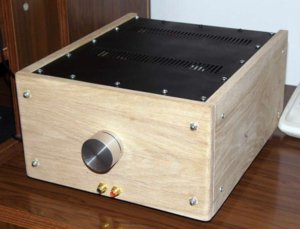

    Nhôm khó gia công lắm bác ah, em thấy làm bằng mica 10mm nhìn cũng được, chắc chắn, mà lại dễ gia công.
    Sẵn đây em khoe cái Class CB của em mới hoàn tất, sau con này em sẽ chiến tiếp cái Pre AD, linh kiện gần đủ cả rồi mà dự án vẫn còn đang treo.

    Đẹp thật, của bác trông như đồ hãng ấy :D

    Thực ra mẫu chassis này nếu làm hàng loạt thì không đắt đâu vì cái tản nhiệt tận dụng làm luôn thành 2 mặt bên nên tiết kiệm được một ít rồi. Nếu mua mica đen miếng lớn chắc cũng rẻ, khoan, cắt hàng loạt chắc cũng không đắt. Nói túm lại là bác nào có thời gian đứng ra đại diện thì tốt.
