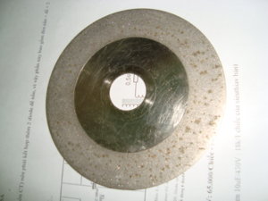

    Bác dùng công cụ gì mà xẻ mấy đường rãnh trên kính vậy?
    Thân
  15. Danganh97
    Danganh97 Advanced Member
    Tham gia ngày:
    18/4/08
    Bài viết:
    819
    Đã được thích:
    - Bác Triết .Em dùng = lưỡi cắt kính (Em xin của thợ cắt kính) nó dầy khoảng 0,08mm nó như vầy (hình)

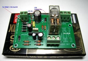

    Bác Triết vấn online à? Cho em hỏi một chút. Ở list linh kiện của bác có mấy con lk em ko biết lắp vào đâu:
    2 con 428om (1k + 750).
    1 con 1k
    1 IC LM337
    1 tụ 1000uF/25v mạch bảo vệ loa
    Bác chỉ cho em nhé. Thanks bác
    Tụ 4,7uF em thay bằng wima mkc4 2,2uF có được không?
  18. minhtriet
    minhtriet Advanced Member
    Tham gia ngày:
    12/2/08
    Bài viết:
    4.527
    Đã được thích:
    Nơi ở:
    Huế
    428 bác lắp vào vị trí R12 (trên mạch in ghi là 470ohm đó)
    1K không dùng nữa.
    IC LM337 bác lắp đối xứng với LM317 trên bo ổn áp nguồn
    Còn tụ nguồn cho mạch bảo vệ loa (1000uf/25V) bác lắp vào vị trí như hình
    (Ngủ cho rồi bác ui, mai hàn tiếp chứ không thì không xong với amp vô địch đâu :p )

    Cảm ơn bác, em thấy ở list có 2 con lm337 mà bác?
  20. minhtriet
    Tham gia ngày:
    12/2/08
    Bài viết:
    4.527
    Đã được thích:
    Nơi ở:
    Huế
    Hic hic, cái này là em nhầm, 1 con LM337 thôi, sorry bác :D
