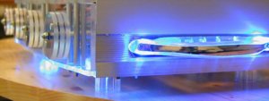

    Em kết cái núm vặn này quá. Làm có khó không Bác Thịnh ơi?
