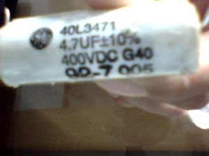

    các bác xem giúp em nguồi gốc tụ này cái ạ

    Cái tụ độc và hiếm này xuất âm phê lòi phải ko ạ?

    em không biết nữa. em mới đi một vòng thấy có vài cặp

    Bác nhập thử về làm tụ xuất đi ạ, em nghĩ rất tốt đó.

    Bác giỏi quá. Kiếm được toàn tụ xịn. Em thấy có chữ GE, hãng này của Mỹ bác nhỉ?

    tụ này có 4,7mF làm tụ xuất sao dc...
    @ bác Niubai: tụ này mà nối tầng chắc là ngon bác nhỉ? ........... :twisted:

    @thím_Coi: Dạ là tụ xuất cho Pre đó thím_, ý em là nối tầng.

    Em tra thì tụ này đúng của General Electric sản xuất, ứng dụng chủ yếu dùng lọc nguồn xung :D
    Tuy nhiên nó là tụ film polypropylen nên cũng có thể dùng làm nối tầng. Chỉ còn đợi bác review nữa thôi là anh em có tụ xài miễn phí :lol: :lol:

    Con tụ này trên shop của Tây họ bán hơn 4usd một cái đấy.

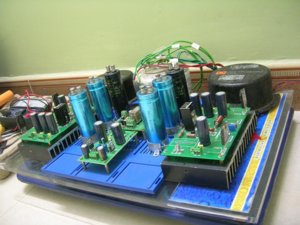

    Em định bố trí trên chassis như thế này, các Bác xem giúp em đã ổn chưa ạ? Chắc thứ 7, CN này em tiến hành cho xong.

    sao có tới 3 cục BA lận vậy bác?

    Dạ em dùng 2 cục đen cho 2 kênh, cục giữa cho IC LME do chưa cuốn biến áp nhỏ cho IC nên em xài tạm cục to ở giữa đó ạ.

    Bác chơi sang quá!
    Theo em thì bác nên chơi monoblock luôn, update lên phiên bản 8 sò 1 kênh cho nó trị mọi loại loa ạ!

    khỏi regu, lắp chung nguồn luôn cũng được.

    Cặp biến áp của em cho điện áp rất cân 37-0-37V ạ (em chưa đo dòng nhưng chắc phải trên 10A).
    @Pen: lúc trước biến áp này xài để đánh pow 6 cặp sò/kênh, mà giờ ss em dùng 1cặp sò/kênh thôi mà đã đánh ầm ầm rồi, em cũng muốn nâng cấp 2 cặp/kênh nhưng em ngại vất vả quá (mà chắc Bác minhtriet hết sò rùi :mrgreen: )
