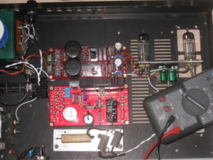

    53
    hội ss buồn quá
    em sô vài thứ cho vui
    pre12B4 đang hoàn thiện và chiến lợi phẩm trưa hôm nay

    2 bo ổn áp: 1 là cao áp và 1 là đốt tim hả bác?
    Hehe, có người chê tụ K75 mà giờ vẫn sưu tầm :lol:
    Mà sao cái pre trước bác làm chassis nổi đẹp vậy mà giờ lại làm chìm? :wink:
  12. niubai68
    niubai68 Advanced Member
    14/11/08
    1.250
    53
    chê thì mới mua rẻ được. :D
    em ổn áp cả cao áp và đốt tim, nghe thấy ổn hơn. cái này em bỏ vào trong hết để an toàn với trẻ nhỏ :lol:

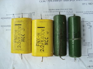

    -Em cũng mới kiếm đc 2 loại tụ này (hình) Em định dùng làm tụ suất cho pre 12B4 có đc kô Bác Triết và các Bác ơi ,có Bác nào dùng qua loại này rồi thì cho Em xin chút thông tin về nó với.

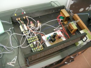

    Hic, 2 ngày nay giờ con Pre mới cất tiếng hát, em sâu tấm hình các Bác xem cho vui ạ :)
    Chỉ còn công đoạn tiếp theo là cố định các linh kiện và tém gọn dây nhợ, mà đoạn này em hơi bị... nhác 8)
    Xin cám ơn các Bác: niubai68, minhtriet, baohun00, ddinhchi, ducanhle và Kụ Sony&DSP24 :idea: đã giúp đỡ em rất nhiều.

    Hehe, bác chôm bản quyền ý tưởng chassis của mình :wink:
    Bác kiếm được màu đen là ngon quá rồi, cắt thêm tấm mica đen ốp mặt trước nữa là ok luôn.

    Hehe, từ xưa đến giờ những ý tưởng chưa đăng ký bản quyền bao giờ cũng bị "trùng lặp" Bác à :). Chắc em phải gắn thêm cái quạt CPU, khi Pre chạy mọi thứ đều nóng quá Bác ạ.

    Chào Bác.
    Em sờ vào thì thấy có mấy thứ sau đây nóng ran:
    1 biến áp nguồn.
    1 cục choke (ấm nóng)
    3 bóng đèn
    2 con trở treo áp
    2 con trở Anode
    Với 9 cái bếp này em có sáng kiến làm tản nhiệt bằng cái ổ... ấp trứng: Sơ bộ em tính cái chassis còn rộng chắc ấp được khoảng 12 quả, hi vọng cứ 21 ngày có một lứa gà con đem bán kiếm xiền về DIY tiếp. Em cũng tính thời gian trung một ngày em nghe nhạc cũng tương đương với thời gian một con gà mái ấp trứng trong ngày. Bác thấy sao ạ, khả thi ko ạ :lol: ?
    Thân,
    P/s: Thôi em đi dọn rác đây :lol: :lol: :lol:

    Bóng đèn, trở treo áp và trở Anode nóng là đương nhiên.
    Còn BA nguồn chỉ ấm thôi, choke về lý thuyết càng không thể nóng. Như vậy BA và choke nóng là do 3 bóng đèn truyền nhiệt qua :roll:
  23. coi
    coi Advanced Member
    3/4/06
    2.221
    - Biến áp nguồn nóng: cái này e cũng bị, nhưng sờ dc.
    - cục choke nóng: bác xem lại fe E và I có chạm nhau ko? của e sờ mát lạnh, cục của e sụt áp qua nó đến 40V, đảm bảo hết Ù u u...
    -các thứ còn lại, nóng là đúng...
    Đối với pre này e nghĩ phải cho vào trong chassi, rồi dùng quạt giải nhiệt, chứ để bêng ngoài rất nguy hiểm với trẻ nhỏ.
    - e đang thắc mắc pre của bác đang xài tụ out là dìa đây?

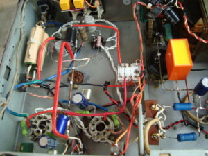

    -Em báo cáo các Bác là tối qua pre 12B4 của Em cũng đã hát đc rồi ,Em đang dùng thử tụ opt = 1mf(K42Y-2),và đây là phần nội y của em nó.

    Gắn cái quat CPU em thấy nó chạy im re ạ.
    Em output bằng "thiên hạ vô địch hạn kim tụ" :mrgreen: là K73 CCCP ạ.
    Ắn trứng lộn vào nó tẩu đủ thứ hết Bác ơi :mrgreen:
    Thân,
