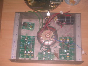

    Em mới chỉ triển khai được đến đây thôi :oops: , các bác tư vấn cho em bố trí linh kiện như thế này có ổn không?
  9. meodenmatlua
    meodenmatlua Advanced Member
    12/3/08
    832
    Thanh Hóa - Hà Nội
    Topic dạo này yên ắng quá, hình như còn vài bác nữa chưa xong thì phải :D
    Theo em bác Nguyên nên đổi chỗ bo nguồn IC và mạch bảo vệ loa cho nhau.
