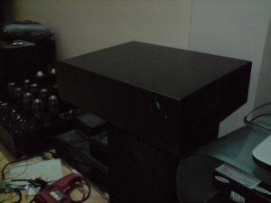

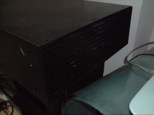

    Hàng sơn tĩnh điện của em đây...
    Hôm nay em mới cắm thử điện. Sau khoảng 2 phút... tắt đi. Em sờ thấy 1 sò hơi âm ấm, 3 sò còn lại mát lạnh.
    Vậy có bình thường không các bác.
